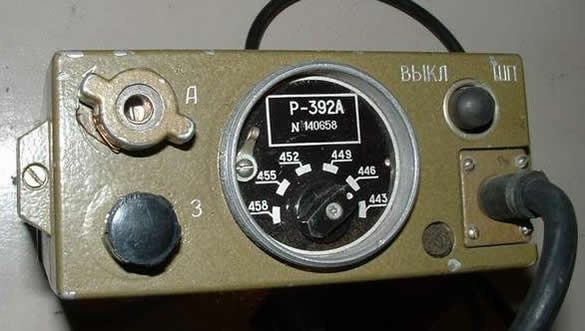

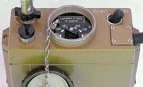

Р-392 (Р-392А) - переносная, симплексная УКВ радиостанция с ЧМ-модуляцией. Расчитана на эксплуатацию и хранение в теченние 5 лет. В радиостанции предусмотрена маскировка передаваемых сообщений путем простой инверсии речи. Переключатель каналов радиостанции защищен резьбовой металлической крышкой. Радиостанция со штыревой антенной длиной 1/4 L обеспечивает связь с однотипной радиостанцией на открытой местности средней пересеченности в любое время года и суток на расстоянии не менее 10 км, с устройством маскировки не менее 7.5 км.
Р-392 (Р-392А), фото №2 Р-392 (Р-392А), фото №3 Р-392 (Р-392А), фото №4 Р-392 (Р-392А), фото №5 Р-392 (Р-392А), фото №6 Р-392 (Р-392А), фото №7
