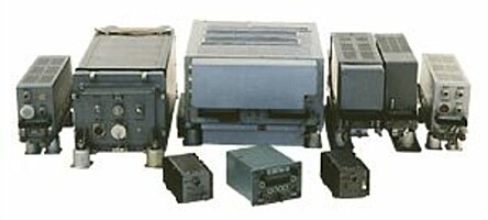

Р-805К1 - унифицированная бортовая радиостанция ДКМВ диапазона. Предназначена для телефонной и телекодовой дальней радиосвязи между самолетами, вертолетами и наземными пунктами управления военной авиации.
Изготовитель: ФГУП "НПП "ПОЛЕТ".
Технические характеристики
Общие
Диапазон частот: 2-30 МГц
Шаг частот (подстройки): 100 Гц
Типы излучения: A3E/H3E, J3E, R3E, A1A, F1B, G1B
Напряжение питания
• переменного тока частотой 400 Гц - 200 В
• постоянного тока - 27 В
Потребляемая мощность
• переменного тока 4500 ВА
• постоянного тока 500 Вт
Тип антенны: АВП, щелевая
Назначенный срок службы: 25 лет
Вес: 71 кг
Передатчик
Выходная мощность: 1000 Вт
Подавление гармоник: 50 дБ
Подавление внеполосных излучений: 60-100 дБ
Подавление шумов: 90-130 дБ
Линейность передатчика: 30 дБ
Приемник
Чувствительность:
• R3E, J3E, A1A, F1B, G1B 2.0 мкВ
• A3E 8.0 мкВ
Избирательность по побочным (зеркальным) каналам: 70-100 дБ
Функции, возможности, управление и т.п.
Обеспечивает:
• работу на антенны электрического и магнитного типов,
• управление от ПДУ или БЦВМ по ГОСТ 18977-79 и по волоконно-оптическим линиям,
• проверку работоспособности с помощью встроенной системы контроля.
Состав:
• приемовозбудитель;
• усилитель мощности;
• антенное согласующее устройство;
• преселектор;
• селектор;
• модем ФРМ и ЧТ;
• пульт управления.
