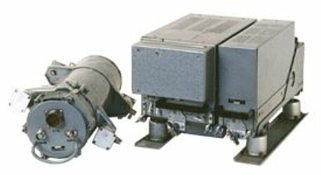

Р-805К3 предназначена для телефонной и телекодовой дальней радиосвязи между самолетами, вертолетами и наземными пунктами управления военной авиации.
Изготовитель: ФГУП "НПП "Полет".
Технические характеристики
Общие
Диапазон частот: 2-30 МГц
Шаг частот (подстройки): 100 Гц
Тип излучения: A3E/H3E, J3E, R3E, A1A, F1B, G1B
Напряжение питания постоянного тока: 27 В
Потребляемая мощность постоянного тока: 550 Вт
Типы антенн: АВП, щелевая
Назначенный срок службы: 25 лет
Вес: 30 кг
Передатчик
Выходная мощность: 100 Вт
Подавление гармоник: 50-70 дБ
Линейность передатчика: 30 дБ
Приемник
Чувствительность
• R3E, J3E, A1A, F1B, G1B 2.0 мкВ
• A3E 8.0 мкВ
Избирательность по побочным (зеркальным) каналам: 70-90 дБ
Состав:
• приемопередатчик;
• антенное согласующее устройство;
• пульт управления.
