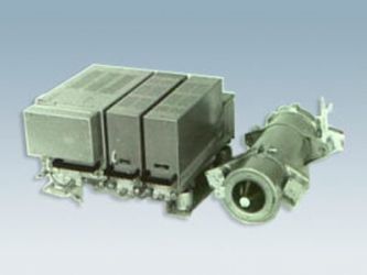

Бортовая радиостанция Р-805К3М-01 предназначена для жестких условий эксплуатации и обеспечения телефонной и телекодовой дальней радиосвязи между самолетами, вертолетами и наземными пунктами управления авиации.
Изготовитель: Ярославский радиозавод.
Технические характеристики
Общие
Диапазон частот: 2-24 МГц
Соответствие стандартам: Сертификат №02.112.0673-2004
Шаг сетки частот: 100 Гц
Тип излучения: CW (А1А), SSB (J3E), однополосная с полной несущей (H3E), однополосная с ослабленной несущей (R3E), AFSK (F1B)
Напряжение питания: 27 (+2.4/-3.0) В
Потребляемая мощность: не более 700 Вт
Наработка на отказ: не менее 15000 час.
Габаритные размеры приемопередатчика: 492 х 398 х 213 мм
Вес 31.2 кг.
Передатчик
Выходная мощность:
• 4-15.9999 МГц: не менее 150 Вт
• 16-24 МГц: не менее 100 Вт
Приемник
Чувствительность:
• A1A, H3E, J3E, R3E, F1B - не хуже 2 мкВ
• А3Е - не хуже 8 мкВ
Конструктивные особенности:
• управление по стандартной линии от объединенного пульта управления комплекса радиосвязи
• встроенная система контроля (до субблока)
• охлаждение от централизованной системы охлаждения объекта размещения
Состав радиостанции Р-805-К3М-01:
• приемопередатчик,
• модем дискретных видов работы,
• согласующее устройство для согласования входящего импеданса,
• антенны с волновым сопротивлением р.ч. кабеля,
• блок управления автонастройкой согласующего устройства,
• амортизационная рама.
