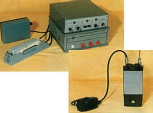

Р-838К "Кремница" - комплекс VHF-радиостанций (142-172.975 МГц) c частотной модуляцией, предназначеных для организации симплексной радиосвязи без поиска и подстройки в системе стационарных и подвижных объектов. Основное назначение - аэродромные радиосети. Возможно также применение на железнодорожном транспорте, в органах охраны общественного порядка и т.д.
В состав комплекса входят следующие типы радиостанций:
• Р-838КС - стационарная с питанием от сети 220 В 50 Гц;
• Р-838КА - автомобильная с питанием от бортсети +12 В или +24 В;
• Р-838КП - автомобильная с управлением от двух пультов;
• Р-838КН - носимая с питанием от встроенной батареи аккумуляторов Д-0,55 с-VI.I напряжением 12,5 В.
