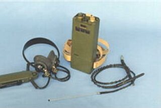

Многоканальная телефонная радиостанция Р-163-0,5Р с тональным вызовом предназначена для организации симплексной радиосвязи в режиме ТЛФ ЧМ и технического маскирования с гарнитурой Р-168МЦ без поиска и подстройки на месте и в движении, в радиосетях тактического звена управления. Приемопередатчик выполнен в герметичном ударопрочном корпусе из алюминиевого сплава. Производится на Ярославском радиозаводе.
