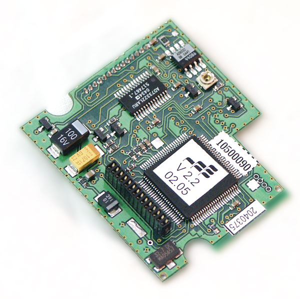

Эрика-ДМ-2400С
Модем предназначен для приема-передачи пользовательских данных по радиоканалу, используя обычные симплексные радиостанции. Использованные методы модуляции позволяют подключить модем к любой радиостанции Эрика, а также использовать обычные FM-ретрансляторы для увеличения зоны работы сети радиомодемов. Дальность связи определяется характеристиками примененных радиостанций (мощность чувствительность и др.) и антенно-фидерных устройств, а также высотой подвеса антенн и характером местности.
Технические характеристики
Диапазон частот: определяется используемой радиостанцией
Тип излучения: MSK
Напряжение питания: 8-15 В
Скорость приема-передачи по радиоканалу: 1200/2400/4800 бод
Скорость обмена данными с оконечным оборудованием: 2400/4800/9600/19200
Длина пакета: 1-256 байт
Интерфейс с внешним оборудованием: RS232 (+5 -5v)
Уровень выходного сигнала на модулятор: 0 - 1 В
Уровень требуемого сигнала с радиостанции: 250-1100 мв
Входное сопротивление: 33 кОм
Сопротивление нагрузки: не менее 1 кОм
Функции, возможности, управление и т.п.
В модеме используется MSK модуляция, при этом типе модуляции '0' кодируется одной частотой а '1' другой.
Модем может находиться в двух режимах: командный режим (программирование) и режим передачи данных. Режим передачи данных имеет несколько вариантов (программируется пользователем):
Режим ПД1 (прозрачный)
Режим ПД2 (с произвольной адресацией)
Режим ПД3 (GPS маяк)
Структура пакетов передаваемых в эфире во всех режимах идентична. Идентичность пакетов во всех режимах позволяет принимать данные от модемов, находящихся в различных режимах передачи данных.
