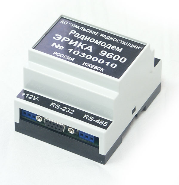

Модем предназначен для пакетного приема-передачи пользовательских данных по радиоканалу на частоте 433.920/434.330 МГц.
Технические характеристики
Рабочий канал: 433.920/434.330МГц
Тип излучения: FSK
Напряжение питания: 8-15 В
Потребляемый ток: передача 100 мА
Приблизительная дальность связи по прямой видимости: 100м-1км
Скорость приема-передачи по радиоканалу: до 14400 бод
Скорость обмена данными с оконечным оборудованием: 2400/4800/9600/19200 бод
Длина пакета: 1-230 байт
Интерфейс с внешним оборудованием: RS232(+10 –10v), RS485(по заказу)
Выходная мощность: 10 мВт
Максимальная девиация: ±15 кГц
Режимы работы.
Модем может находиться в двух режимах: командный режим (программирование) и режим передачи данных. Режим передачи данных имеет несколько вариантов (программируется пользователем):
• Режим 1 (прозрачный, с контролем CRC) – в этом режиме производится гарантированная доставка правильного пакета от передатчика приемнику, либо сообщается, что пакет невозможно доставить (нет связи). Контроль – CRC16
• Режим 2 (с произвольной адресацией ) – в этом режиме один модем подключен к ЭВМ, другие – к оборудованию. Модем, подключенный к ЭВМ имеет возможность запрашивать данные с каждого отдельного модема оборудования.
• Режим 3 (прозрачный, без контроля CRC) – данные передаются прямо с СОМ порта в эфир без контроля CRC.
