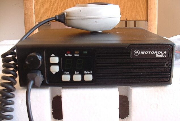

Motorola M208
Профессиональная LowBand-радиостанция. 8 каналов. Мощность до 60 Вт. Выпускается три частотных версии. Поддерживает пакет RapidCall (MDC1200, QuikCall II, DTMF и STAR). Также есть программируемый тональный вызов и DTMF-ANI для доступа в телефонную сеть.
