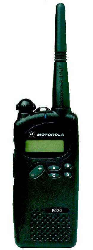

Радиостанция серии Alpha - простейшая в модельном ряду профессиональных станций Motorola. Основные характеристики: 99 каналов, мощность до 5 Вт VHF (4 Вт UHF), Vox, Hands Free. Предлагаются частотные версии для диапазонов 136-174, 403-440 и 435-480 МГц. CTCSS нет.
