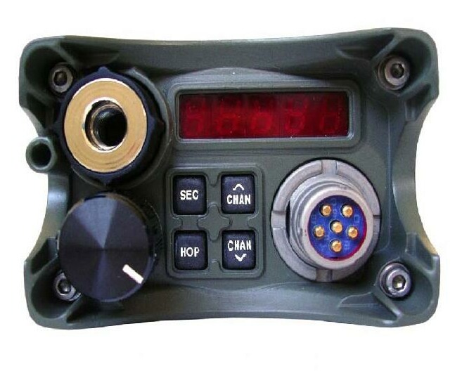

Q-Mac VHF-90M - военный трансивер диапазона 30-88 МГц (LowBand - MidBand). Соответствует стандартам MIL-STD-810F по вибростойкости, влагонепроницаемости и устойчивости к температуре. Выдерживает погружение в воду. Разъемы и органы управления также соответствуют военным стандартам. Управление максимально упрощено. Выходная мощность: 50 мВт, 500 мВт или 5 Вт. Число каналов: 10. Вес: 1 кг с аккумулятором.
Предлагается в трех вариантах:
• с открытым сигналом, на фиксированных частотах (совместим с F3E Stanag 4204 ANPRC 77);
• с цифровым скремблированием, на фиксированных частотах;
• с цифровым скремблированием, с ППРЧ.
