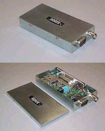

Roger KD-9600
Радиомодемы для диапазонов VHF и UHF. Предназначены для использования в системах сбора данных, сигнализации, телеметрии, определения координат подвижных объектов и пр. Возможно совмещение передачи данных с голосовой радиосвязью.

Модели радиомодемов данной серии состоят из двух функциональных блоков - блоков радиоканала и собственно модема. Они выполнены в экранированных металлических корпусах с разъемами BNC и DIN 9-pin.
Радиомодемы выпускаются на диапазоны 140-174, 410-440, 440-470, выходная РЧ-мощность составляет 5 Вт. Режим работы - одночастотный или двухчастотный симплекс. Поддерживается функция контроля занятости частотного канала. Есть возможность управлять включением передатчика с компьютера по управляющим линиям порта RS-232.
Модем обеспечивает скорость передачи 1200 бит/сек, блок радиоканала может быть использован с другими модемами, в этом случае поддерживается скорость до 9600 бит/сек.Возможно использование блока радиоканала в составе систем голосовой радиосвязи.
Радиомодемы построены на основе синтезатора частот, программирование рабочей частоты производится с персонального компьютера, в дополнительной настройке нет необходимости. Программируемыми параметрами являются выходная мощность (от 1 до 5 Вт), рабочая частота, канальный разнос (12,5 или 25 КГц).
На основе радиомодемов ROGER KD 9600 могут быть построены законченные системы передачи данных - от простейших (RS-232 - радиоэфир - RS-232), до сложных автоматизированных многопользовательских систем.
