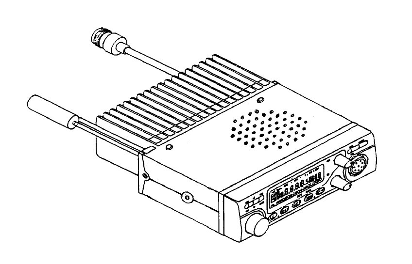

Roger KM-1618
Несложные и недорогие автомобильная VHF и UHF радиостанции. Выходная мощность до 35 Вт, CTCSS/DTMF. Может быть использована в радиолюбительских целях и в целях радиомониторинга т.к. есть VFO и различные функции сканирования.
