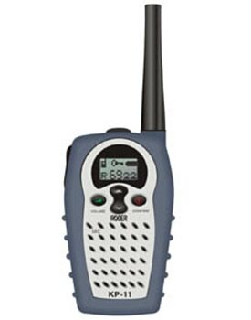

Roger KP-11
Простая LPD-радиостанция. 69 каналов LPD, 10 мВт, VOX. Питание от 4-х элементов ААА. Другой вариант названия - Optim WT-415.
