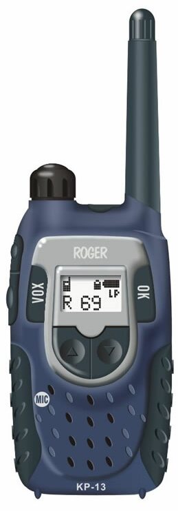

Roger KP-13
Простая LPD-радиостанция. 69 каналов LPD, 10 мВт, VOX. CTCSS нет. Питание от 4-х элементов ААА.
Полезные ссылки:
1. Roger KP-13 - инструкция на русском языке
Технические характеристики
Общие
Диапазон частот: 433.075 - 434.775 МГц
Соответствие стандартам: сертификат соответствия: РОСС.GB.ME96.H00596
Организация памяти: 69 каналов
Шаг частот (подстройки): 25 кГц
Стабильность частоты: ±5 ppm
Тип излучения: F3
Диапазон рабочих температур: - 20° C ~ +55° C
Тип антенного разъема: несъемная антенна
Сопротивление антенны: 50 Ом
Тип источника питания: 4 элемента типа ААА
Напряжение питания: 4-6 В
Габаритные размеры: 159.5 х 54.3 х 28 мм
Вес 98 г. (без аккумуляторов)
Передатчик
Выходная мощность: 10 мВт
Тип модуляции: F3
Приемник
Чувствительность: 0.25 мкВ при 12 дБ SINAD
Выходная мощность НЧ (звука): 200 мВт (при КНИ 10%)
