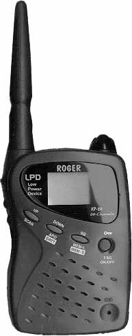

Roger KP-20
Простая LPD-радиостанция. Помимо 69 стандартных каналов LPD есть еще 69, получаемых при шаге частот 12.5 кГц. Есть режим "радионяня". CTCSS нет (опция).

Мощность переключается с 10 мВт на 300 мВт прямо с кнопок. Используйте кнопки "F" и "PTT". На дисплее в правом верхнем углу зажжётся надпись "HI". Вместе с тем не могу разобраться, как перейти на шаг 12.5 кГц.
Моя станция носит название "Dragon LPD 101", поскольку пришла не от российских продавцов.
