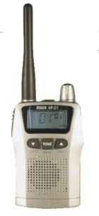

Roger KP-21
Продвинутая LPD-радиостанция с CTCSS и VOX. Работает от 4-х элементов питания ААА или от внешнего блока питания. Антенна - съемная, с разъемом SMA.
