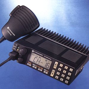

Standard GX-1608
Популярные в прошлом профессиональные трансиверы. На VHF выпускалось две частотных версии - 138-150 и 146-174 МГц, мощность 25/50 Вт. На UHF - три частотных версии - 400-440, 440-486 и 345-370 МГц, мощность 20/40 Вт. 16 каналов, CTCSS и DCS нет (приемный CTCSS-модуль может быть установлен дополнительно), программируется с клавиатуры.
