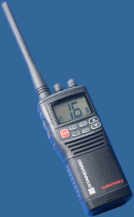

Standard Horizon HX-350S
Портативная морская радиостанция. 55 основных морских каналов. Мощность 1/5 Вт. Антикоррозийный, водонепроницаемый корпус. Также предлагается взрывобезопасная версия радиостанции - HX-350SAS.
1. Технические характеристики
Общие
Диапазон частот:
• Передача 156.025-157.425 МГц
• Прием 156.050-163.275 МГц
Соответствие стандартам:
• JIS (погружение на глубину 1 м на 30 мин.)
• MIL-STD 810 E (по химически активной влажности и солнечной радиации)
• Свидетельство об одобрении типа судовой аппаратуры № 3/1-1108-99A
• Сертификат соответствия: РОСС.JP.ME96.H00697
Организация памяти:
• 55 морских каналов (международные + США/Канада)
• 10 погодных каналов NOAA (США/Канада)
Шаг сетки частот: 25 кГц
Стабильность частоты: ±5 ppm
Тип излучения: 16K0F3E
Диапазон рабочих температур: -30° C ~ +60° C
Тип антенны / антенного разъема: STUD
Сопротивление антенны: 50 Ом
Тип источника питания: аккумулятор
Напряжение питания: 7.2 В
Потребляемый ток:
• дежурный режим 40 мА
• прием 200 мА
• передача 5 / 1 Вт 1.8 / 0.7 А
Время работы с батареей при цикле 5/5/90:
• с мощностью 5 Вт - 10 часов
• с мощностью 1 Вт - 15 часов
Габаритные размеры: 140 x 55 x 38 мм
Вес: 420 гр.
Передатчик
Выходная мощность: 1 / 5 Вт
Внеполосные излучения:
• при мощности 5 Вт: 65 дБ
• при мощности 1 Вт: 55 дБ
Уровень шумов: 37 дБ
Коэффициент нелинейных искажений: 3%
Приемник
Чувствительность: не хуже 0.35 мкВ при 12 дБ SINAD
Чувствительность шумоподавителя: 0.20 мкВ
Интермодуляционная избирательность: 60 дБ
Избирательность по побочным (зеркальным) каналам: 60 дБ
Подавление побочных излучений: 70 дБ
Подавление интермодуляции: 65 дБ
Полоса приема: ±4.5 кГц
Выходная мощность НЧ (звука): 300 мВт (при КНИ 5%)
Возможно сканирование выбранных каналов; сканирование с приоритетным каналом
Выбор мощности: высокая/низкая (5 Вт/1 Вт)
Переключение на 16/9 каналы одной клавишей
Возможна установка модуля скрэмблера
Комплект поставки HX-350S
• CBT350 - касстеа для 6 элементов АА;
• CAW240 - адаптер для питания от автомобильного прикуривателя;
• CNB350 или CNB350AS - аккумуляторная батарея;
• ССА250 - зарядный адаптер;
• CWC230 - зарядное устройство;
• CAT350 - антенна;
• поясной зажим.
