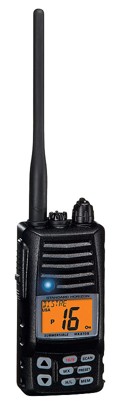

Портативная морская радиостанция c возможностью программирования дополнительных каналов во всем диапазоне VHF (137-174 МГц). 55 основных морских каналов + 40 каналов VHF. Мощность 1 / 2.5 / 5 Вт. Корпус водонепроницаемый. Имеется импульсный источник света, излучающий сигнал SOS. CCTCSS/DCS для VHF-каналов. Также предлагается взрывобезопасная версия радиостанции - HX-370SAS.
