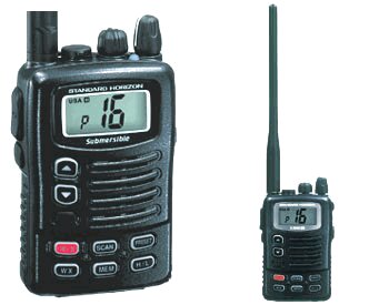

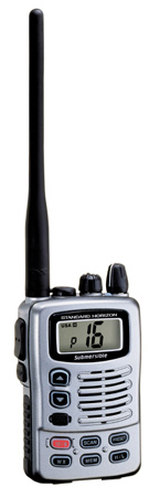

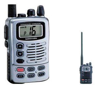

Standard Horizon HX-460S
Миниатюрная портативная морская радиостанция. 163 морских канала. Мощность 1 / 2.5 / 5 Вт. Корпус алюминиевый водонепроницаемый, противоударный.

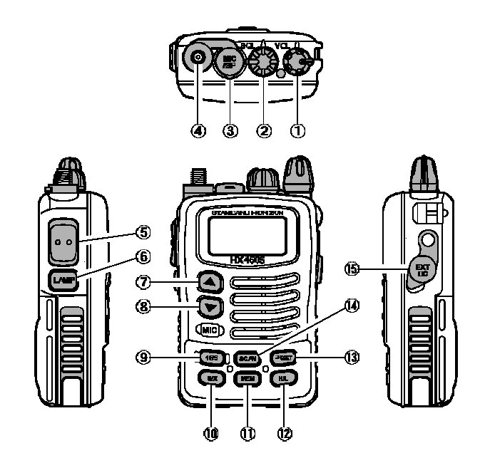

Можно выбрать до 5 каналов для быстрого доступа
Возможно сканирование выбранных каналов; сканирование с приоритетным каналом
Выбор мощности: высокая/средняя/низкая (5 Вт / 2.5 Вт / 1 Вт)
Переключение на 16/9 каналы одной клавишей
Таймер ограничения передачи (ТОТ)
Настройка трансивера при помощи меню
Внутрь станции может быть установлен барометр/высотомер SU-1.
Возможна блокировка клавиатуры
