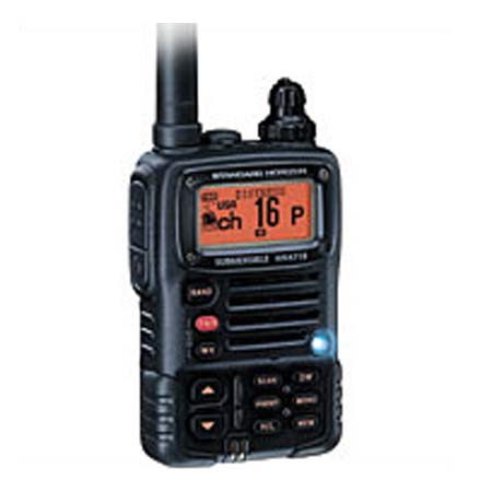

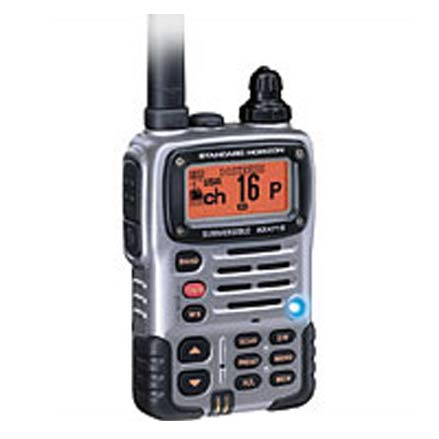

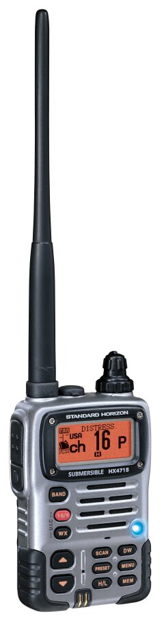

Портативная морская радиостанция с возможностью работы на каналах FRS, а также приемом в диапазонах средних волн, FM-вещания, авиационном диапазоне и MURS. Мощность 1 / 2.5 / 5 Вт (морской диапазон) и 0.5 Вт (FRS). Корпус из магнезиевого сплава - водонепроницаемый, противоударный, антикоррозийный. Станция имеет интерфейс для соединения с GPS-приемником и может хранить координаты в памяти. В случае чрезвычайной ситуации нажатием специальной кнопки при помощи цифрового селективного вызова (DSC) в эфир передается сигнал тревоги и координаты. Также имеется импульсный источник света, излучающий сигнал SOS.
Модель HX-470S снята с производства, т.к. могла передавать на каналах MURS, что нарушало требования FCC (США). Заменившая ее HX-471S может работать на каналах MURS только на прием.
Standard Horizon HX-470S / HX-471S, фото №2 Standard Horizon HX-470S / HX-471S, фото №3 Standard Horizon HX-470S / HX-471S, фото №4 Standard Horizon HX-470S / HX-471S, фото №5
