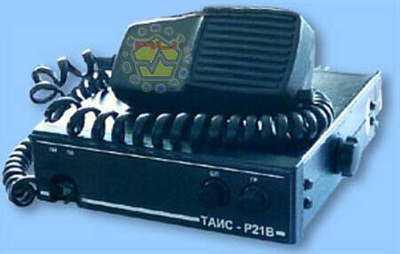

Таис Р21В
Простейшая автомобильная симплексная LowBand-радиостанция (33-48.5 МГц и 57.0125 - 57,5 МГц). Предалгается версия с 1, 2 или 3 каналами. Мощность до 15 Вт.
