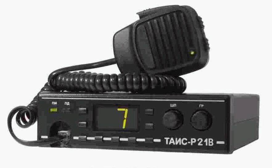

Таис Р21В-64
Простая автомобильная симплексная LowBand-радиостанция (33-48.5 МГц и 57.0125 - 57,5 МГц). 64 канала памяти. Есть CTCSS, сканирование каналов. Программируется с клавиатуры. Мощность до 15 Вт.
