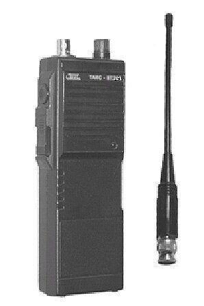

Примитивная радиостанция гражданского диапазона с единственной рабочей частотой 27.255 МГц. Мощность 200 мВт.

1. Технические характеристики
Общие
Рабочая частота: 27.255 МГц
Стабильность частоты: 0,005%
Тип излучения: АМ
Сопротивление антенны: 50 Ом
Тип источника питания: элемент типа "Крона"
Напряжение питания: 9 В
Потребляемый ток:
• дежурный режим 14 мА
• передача 50 мА
Габаритные размеры: 190 х 60 х 38 мм
Вес 250 г. (c батареей)
Передатчик
Выходная мощность: 200 мВт
Тип модуляции: АМ 50%
Внеполосные излучения: 40 дБ
Приемник
Чувствительность: 0.5 мкВ при 10 дБ SINAD
Избирательность по соседнему каналу: не хуже 65 дБ
Выходная мощность НЧ (звука): 100 мВт
