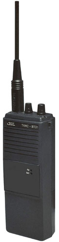

Таис ВТ31Б
Простейшая одноканальная радиостанция гражданского диапазона (выпускаются варианты с частотами 27.105 или 27.155 или 27.705 или 27.805 МГц). Мощность 4 Вт.
