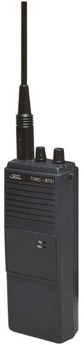

Таис ВТ31В
Радиостанция гражданского диапазона. 16 каналов (выбирается один переключенеим перемычек). Мощность 1 или 4 Вт.
