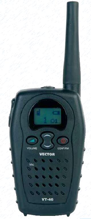

Vector VT-46H
Радиостанция LPD 434,075-434,775МГц, 69 каналов, CTCSS, 10мВт, VOX.
Полезные ссылки:
1. Все темы про VT-46H на форуме
1. Технические характеристики
Общие
Диапазон частот: 433.075 - 434.775 МГц
Соответствие стандартам: сертификат ГОСТ-Р № РОСС TW.ME63.C01440
Организация памяти: 69 каналов LPD
Шаг частот (подстройки): 25 кГц
Стабильность частоты: ±5 ppm (-10° C ~ +60° C)
Тип излучения: F3E
Диапазон рабочих температур: от -20°С ~ +60°С
Сопротивление антенны: 50 Ом
Сигнальные системы CTCSS (38 тонов)
Тип источника питания: 4 элемента ААА
Напряжение питания: 4.8 - 6 В
Потребляемый ток:
• приём 30 мА
• передача 150 мА
• дежурный режим 12 мА
Габаритные размеры: 95 x 58 x 28 мм (без антенны)
Вес 98 г.: (без аккумуляторов)
Передатчик
Выходная мощность: 10 мВт (заявленная; реальная значительно больше)
Тип модуляции: NFM
Внеполосные излучения: не более 47 дБ
Приемник
Тип: супергетеродин с двойным преобразование частоты
Промежуточные частоты:
• 1-я 21,7 МГц
• 2-я 455 кГц
Чувствительность: при SINAD 12дБ 0,25 мкВ
Избирательность по соседнему каналу: не менее 60 дБ
CTCSS кодер/декодер
Автоматическое сканирование каналов
Режим VOX (активация голосом). Установка времени задержки отключения режима VOX.
Выбор мелодии вызова - восемь вариантов
Возможна блокировка клавиатуры
В комплекте:
• Радиостанция с антенной (без аккумуляторов)
• Поясной зажим
• Ремешок
• Инструкция
