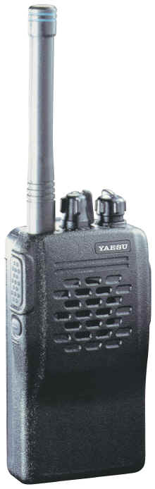

Vertex VX-210A
Профессиональные VHF и UHF радиостанции. Основные характеристики: 16 каналов, мощность 5 или 1 Вт, CTCSS/DCS, соответствует MIL-STD 810 C/D/E.
Выпускаются взамен снятых с производства VX-210, по сравнению с которыми имеют ряд улучшений: добавлен декодер двойного двухтонового вызова (Dual 2-tone) и DTMF-ANI кодер, добавлены режимы сканирования.
