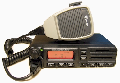

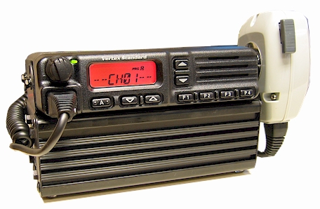

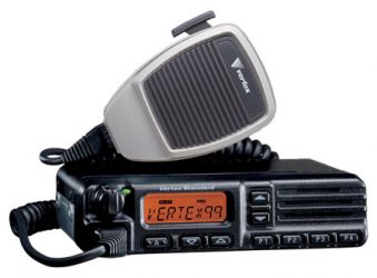

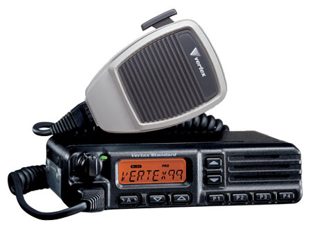

Vertex VX-2500
25-ваттный, 128 канальный профессиональный мобильный VHF или UHF трансивер. Данная НЕтранковая модель - Conventional - предназначена для американского рынка и иных, помимо европейского, рынков. Для европейского выпускается VX-2500E. Для работы в транке LTR - VX-2500(LTR).
Основные характеристики: CTCSS/DCS, ARTS, DTMF, разъем DB-9 для передачи данных, буквенно-цифровой дисплей, режим "тревога". Соответствует Mil-STD 810 C/D/E. Может быть установлен скрэмблер.
