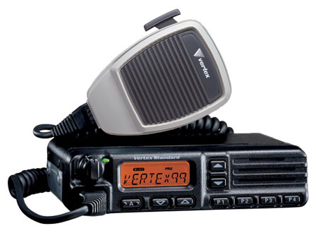

25-ваттный, 32-канальный профессиональный мобильный трансивер. Модель "E" предназначена для европейского рынка. VX-2500E предлагается как на VHF (134-174 МГц) так и на UHF (400-470 МГц). Основные характеристики: CTCSS/DCS, ARTS, DTMF, разъем DB-9 для передачи данных, буквенно-цифровой дисплей, режим "тревога". Соответствует Mil-STD 810 C/D/E. Может быть установлен скрэмблер. От общей версии отличается уменьшенным количеством каналов, несколько иными отдельными характеристиками, наличием Select-5 вместо DTMF.
