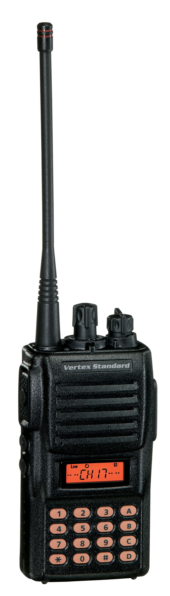

Vertex VX-420 - серия профессиональных VHF (VX-424) и UHF (VX-427) радиостанций. Основные характеристики: 32 канала в 2 банках, мощность 5 или 1 Вт, CTCSS, DCS, Select-5, 2-тоновый кодер/декодер, двойной 2-тоновый декодер, встроенный инверсионный маскиратор, соответствует MIL-STD 810 D/E/F. Является полным аналогом VX-410 с цифровой клавиатурой и 8-значным дисплеем на передней панели. Также предлагается взрывобезопасная версия (индекс IS).
