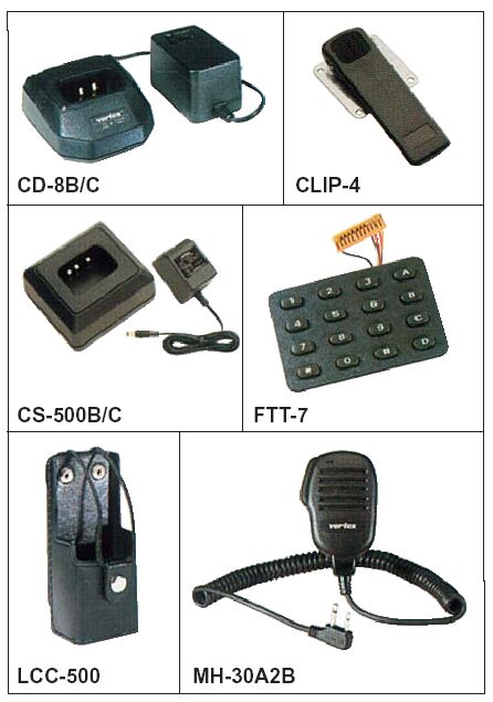

Аксессуары
CD-8 / CD-10 Быстрое зарядное устройство настольное / автомобильное
NC-58 Быстрое зарядное устройство на 6 радиостанций
CS-500 Зарядное устройство
FNB-29А Аккумулятор Ni-Cad (7,2 В 1700 мАч)
FNB-29АIS Взрывобезопасный аккумулятор Ni-Cad (7,2 В 1100 мАч)
FBA-19 Кассета для 6 элементов питания АА
MH-30А2В Тангента с микрофоном и динамиком
ATL-1 Гибкая LowBand-антенна
VPL-1 Кабель для программирования
FVP-22 Модуль инверсионного маскиратора речи
VTP-20 Модуль транковый VX-Trunk II
F2D-5А/B Модуль декодера 2-тонального вызова
FTE-19 Модуль аварийного идентификатора
FTT-7 16-кнопочная DTMF-клавиатура
FTT-7D 16-кнопочная DTMF-клавиатура с декодером
LCC-500 Кожаный защитный чехол
CLIP-4 Поясной зажим
CE-21 Программное обеспечение
