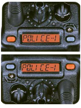

8-значный дисплей. 2 программируемых функциональных клавиши + программируемый переключатель.
