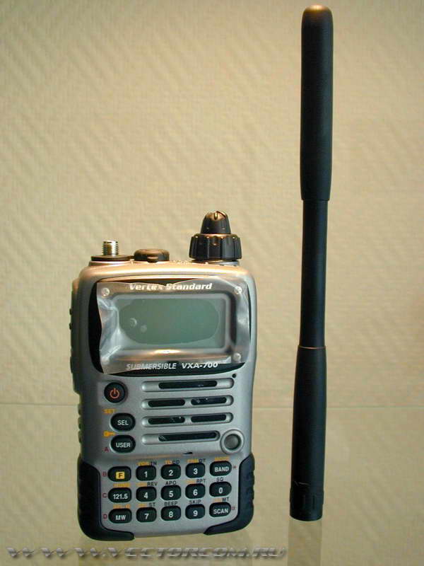

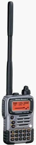

Vertex VXA-700
VXA-700 «Spirit» - радиостанция для авиаторов-радиолюбителей. Помимо авиационного диапазона включает и 144-148 МГц, а также прием на 88-108 МГц в WFM. Сделана на основе любительской радиостанции Yaesu VX-7R. Основные характеристики: 192 канала памяти, мощность в авиадиапазоне - 5 Вт (пиковая; мощность несущей - 1.5 Вт), в любительском - 5 Вт (FM), клавиатура прямого цифрового набора, 8-значный дисплей, спектроскоп, водонепроницаемая, VOR-навигация, ARTS, TOT, APO и др.
