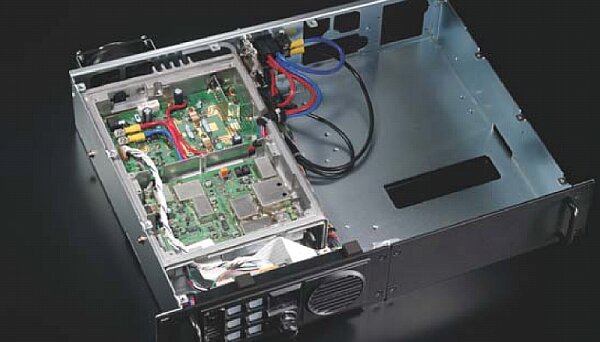

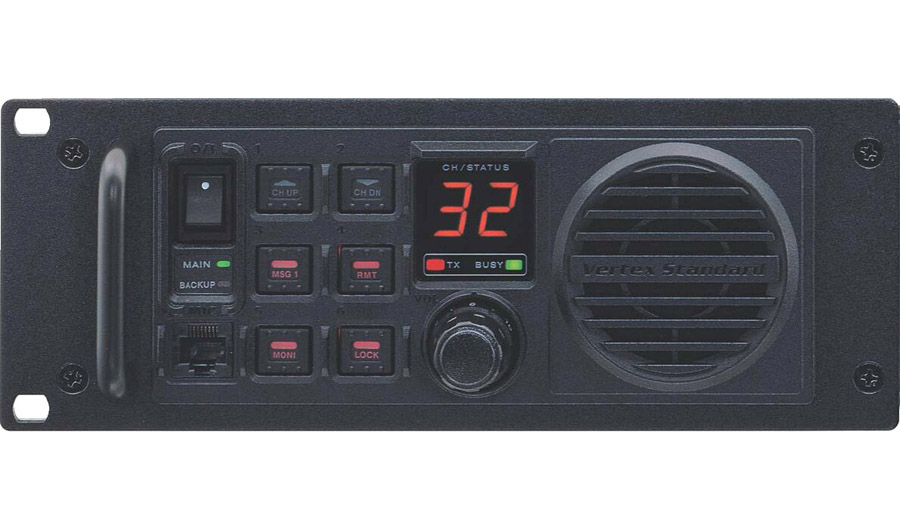

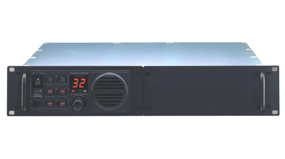

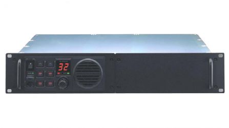

Vertex VXR-9000E
Профессиональный UHF-ретранслятор, европейская версия. Выходная мощность 5, 10 или 25 Вт. 32 канала, CTCSS/DCS. Устанавливается в 19" стойку. Может использоваться как базовая станция (в симплексе).
Vertex VXR-9000E, фото №2 Vertex VXR-9000E, фото №3 Vertex VXR-9000E, фото №4 Vertex VXR-9000E, фото №5

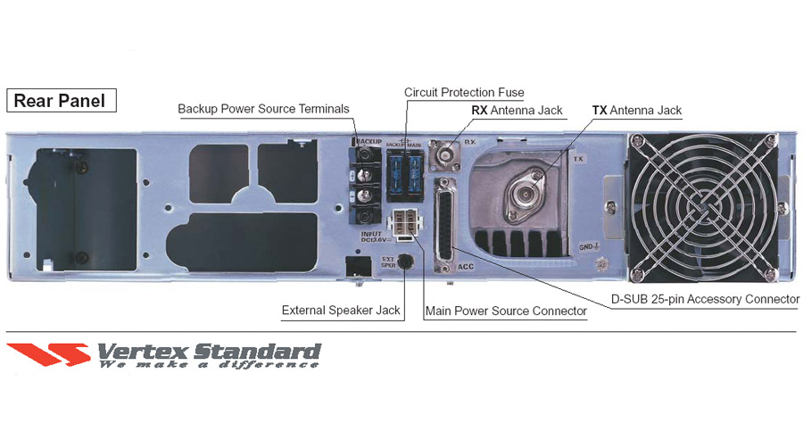

Тип антенного разъема
• Приемник: BNC
• Передатчик: N

Имеется выход DSUB 25-pin для подключения внешнего контроллера и т.п.
Коаксиальный выход на реле для работы с одной антенной; аттенюатор передачи

На передней панели 6 программируемых клавиш
