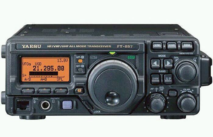

Yaesu FT-897
Yaesu FT-897 - один из самых популярных компактных трансиверов Yaesu. Приемная и передающая части у него аналогичны модели FT-857. Мощность передачи - до 100 ватт на КВ и 6 метрах, до 50 ватт на 144 Мгц и до 20 ватт на 430 МГц. Устанавлен DSP. За счет большего размера корпуса в нем есть место для внутреннего блока питания или 2-х аккумуляторов.
Улучшенная модель Yaesu FT-897D на самом деле отличается незначительно - наличием установленного высокостабильного опорного генератора TCXO-9 (он может быть установлен как опция и в базовой модели) и дополнительным диапазоном 6 метров.

Технические характеристики
Общие
Диапазон частот: Передача
• 160 - 6 метров
• 2 метра
• 70 сантиметров
Может быть раскрыта (ссылка, еще ссылка) на передачу.
Прием
• 100 кГц - 56 МГц
• 76 МГц - 108 МГц
• 118 МГц - 164 МГц
• 420 МГц - 470 МГц
Сертификат соответствия: POCC JP.ME30.В01283
Организация памяти: • 200 основных каналов в 10 банках памяти
• 4 домашних канала
• 5 программируемых диапазонов поиска
• 1 избранный канал
Шаг настройки синтезатора (миним.): 10 Гц (CW/SSB), 100 Гц (AM/FM/WFM)
Стабильность частоты: • ±4 ppm от 1 мин до 60 мин после включения, ±1 ppm/час при 25°C
• ±0.5 ppm/1 час при 25 °C, после прогрева (FT-897D с TCXO-9)
Типы излучения: A1 (CW), A3 (AM), A3J (LSB/USB), F3 (FM), F1 (пакет 9600бит/сек), F2 (пакет 1200 бит/сек), AFSK (разн.)
Сигнальные системы: DTMF-набор (опция)
Антенные разъемы: • в американской версии: M-типа (SO-239) х 2 (1-й для КВ и 6м, 2-й для УКВ)
• в европейской версии: M-типа (SO-239) для КВ и 6м, и N-типа для УКВ
сопротивление антенны 50 Ом, несбалансированное
Источники питания: • внешний сетевой адаптер 13.8 В ±15 % (DC)
• аккумулятор FNB-78 13.2 В
Потребляемый ток: • дежурный режим 550 мА
• прием 1 А
• передача 22 А
Диапазон рабочих температур: –10 ~ +60 °C
Габаритные размеры: 200 х 80 х 262 мм
Вес: 3.9 кг (без аккумуляторов, антенны и тангенты)
Передатчик
Выходная мощность: • КВ и 50 МГц: от 5 до 100 Вт (АМ несущая - 25 Вт)
• 144 МГц: от 5 до 50 Вт (АМ несущая - 12.5 Вт)
• 430 МГц: от 2 до 20 Вт (АМ несущая - 5 Вт)
Тип модуляции: • SSB: балансная модуляция
• AM: низкоуровневая модуляции в ранних каскадах
• FM: переменная реактивность
Максимальная девиация (FM): ±5 кГц (NFM: ±2.5 кГц)
Внеполосные излучения: • -50 дБ (1.8 - 29.7 МГц)
• -60 дБ (50/144/430 МГц)
Подавление несущей (SSB): не менее 40 дБ
Подавление второй боковой: не менее 50 дБ
Частотная характеристика в SSB режиме: 400 – 2600 Гц (–6 дБ)
Сопротивление микрофона (гарнитуры): 200 Ом - 10 КОм (номинальное 600 Ом)
Приемник
Промежуточные частоты: • 1-я - 68.33 МГц (SSB/CW/AM/FM); 10.7 МГц (WFM)
• 2-я - 450 кГц
Чувствительность: • 0.1-1.8 МГц, АМ 32 мкВ
• 1.8-28 МГц, SSB/CW 0.2 мкВ
• 1.8-28 МГц, AM 2 мкВ
• 28-30 МГц, SSB/CW 0.2 мкВ
• 28-30 МГц, АМ 2 мкВ
• 28-30 МГц, FМ 0.5 мкВ
• 50-54 МГц, SSB/CW 0.125 мкВ
• 50-54 МГц, АМ 1 мкВ
• 50-54 МГц, FМ 0.2 мкВ
• 144 / 430 МГц, SSB/CW 0.125 мкВ
• 144 / 430 МГц, FМ 0.2 мкВ
• SSB / CW / AM 10 дБ S/N
• FM 12 дБ SINAD
Чувствительность шумоподавителя: • 1.8-28 МГц: 2.5 мкВ (SSB, AM, CW)
• 28-30 МГц: 2.5 мкВ (SSB, AM, CW), 0.32 мкВ (FM)
• 50-54 МГц: 1 мкВ (SSB, AM, CW), 0.16 мкВ (FM)
• 144 / 430 МГц: 0.5 мкВ (SSB, AM, CW), 0.16 мкВ (FM)
Избирательность по соседнему каналу: • SSB/CW: 2.2/4.5 кГц (-6/-60 дБ)
• АМ: 6/20 кГц (-6/-60 дБ)
• FM: 15/30 кГц (-6/-60 дБ)
• FM: 9/25 кГц (-6/-60 дБ)
• SSB (с доп.фильтром YF-122S): 2.3/4.7 кГц -66 дБ
• CW-N (с доп.фильтром YF-122C) 0.5/2.0кГц
Избирательность по зеркальному каналу: • КВ / 50 МГц: 70 дБ
• 144 / 430 МГц: 60 дБ
Подавление по ПЧ: 60 дБ
Аттенюатор: -10 дБ (не работает на 144/430 МГц)
Сопротивление НЧ-выхода (аудиовыхода): 4-16 Ом
НЧ-выход (аудиовыход): 2.5 Вт (при 4 Ом, 10% КНИ или меньше)
Функции, возможности, управление и т.п.
Функции сканирования и поиска: обычный поиск по частоте, сканирование каналов памяти, сканирование в заданных участках, Smart Search (автопоиск с записью до 50 каналов), сканирование приоритетного канала и др.
Двойной VFO.
Спектроскоп. Для контроля ±10, ±15, или ±63 частот/каналов от частоты/канала настройки.
CTCSS (50 тонов) и DCS 50 (104 кода) + сканирование тонов/кодов + работа с разделенными тонами
DSP (Digital Signal Processor) - цифровой сигнальный процессор:
- цифровой полосовой Фильтр (DBF)
- цифровой режекторный фильтр (DNF)
- цифровой микрофонный эквалайзер
- Noise Reduction
Автоматическая транспондерная система (ARTS), которая сигнализирует пользователю о выходе из пределов досягаемости связи со станцией, оснащенной аналогичной системой. Функция ARTS включает в себя CW идентификатор.
Возможна работа пакетом 1200 и 9600 бод (на VHF/UHF), а тaкже RTTY и PSK31, SSTV, Fax, Pactor (на SSB). Для для соединения с контроллером имеется разъем Mini-DIN
Автоматическое определение репитерного сдвига (ARS). Возможна ручная настройка репитерного сдвига.
Подавитель импульсных помех в АМ/SSB
4 цвета подсветки дисплея (голубой, зеленый, серый и оранжевый).
Есть встроенный КСВ-метр, защита усилителя. При расхождении с оговоренным сопротивлением больше чем на 50% (менее 33 Ом или более 75 Ом), соответствующим КСВ > 1.5, устройство защиты усилителя мощности не позволит ему работать на полную мощность
Ручная регулировка усиления (RF GC). Настраиваемая (3 варианта) автоматическая регулировка усидения (Adjustable AGC)
Сдвиг промежуточной частоты (IF shift)
Энергосберегающие функции:
• Таймер ограничения передачи (ТОТ)
• Автоматическое отключение/включение радиостанции (АРО)
• Вольтметр
Широкие возможности работы CW. Встроенный электронный ключ. Функция "маяка" (посылка повторяющихся сообщений). Функция тренировки работы на ключе.
Встроенная система VOX
Возможно программирование и управление с компьютера через CAT-интерфейс
