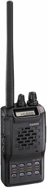

Yaesu VX-110

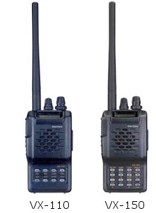

Любительская радиостанция для диапазона 2 м. Основные особенности: мощность 5, 2 и 0.5 Вт, 209 каналов памяти, CTCSS/DCS, алюминиевый корпус. SmarTrunk-CR совместимая. Была выпущена одновременно с VX-150, но в отличие от нее имеет сокращенную клавиатуру без клавиш цифрового набора. В настоящее время снята с производства и заменена моделью VX-120

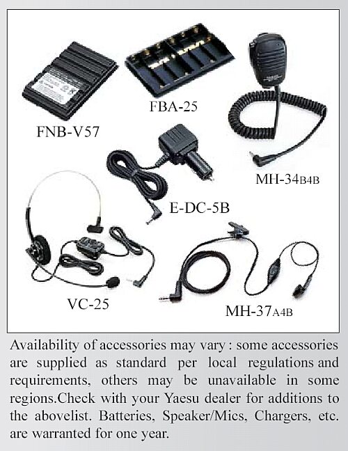

3. Аксессуары
VAC - 400 Быстрое зарядное устройство
NC-73 Быстрое зарядное устройство
FNB-V57 Аккумулятор Ni-Cad (7,2 В 1100 мАч)
FBA-25 Кассета для 6 элементов питания АА
E-DC-5B Адаптер питания от автомобильного прикуривателя
E-DC-6 Кабель питания
MH-34B4B Выносная тангента с микрофоном и динамиком
MH-37A4B Гарнитура скрытого ношения
YHA - 62 Гибкая антенна
VC-25 Гарнитура с голосовым управлением (VOX)
CN-3 Антенный переходник BNC-SMA
СТ-44 Микрофонный переходник
CT-27 Кабель клонирования
LCC-150S/TT Кожаный чехол
