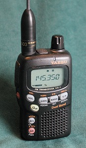

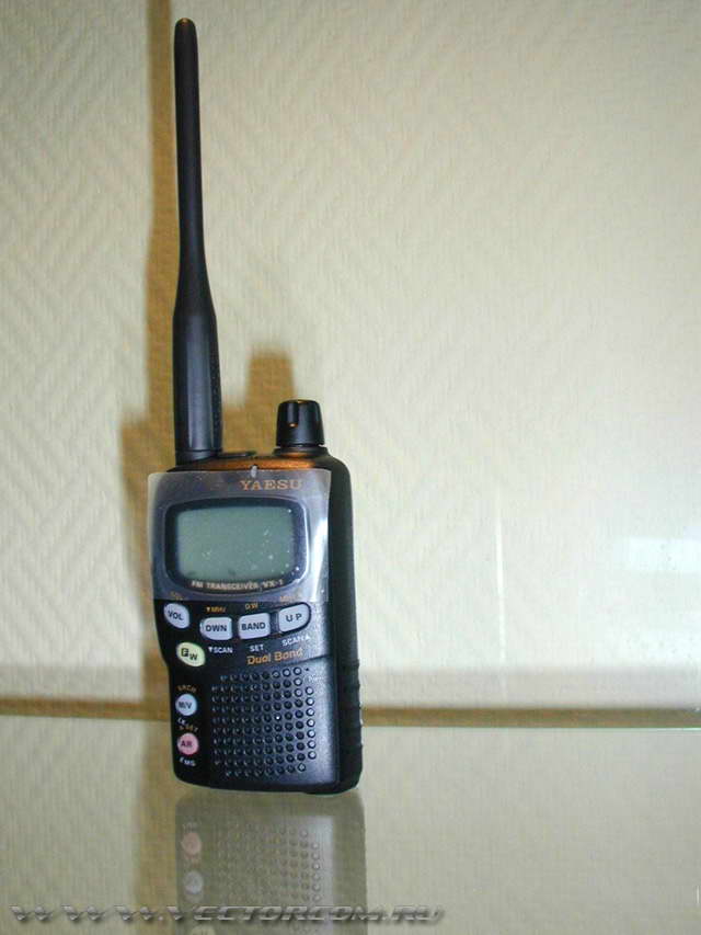

VX-1R - самый маленький и самый простой 1-ваттный трансивер Yaesu. При этом диапазон передачи покрывает не только VHF/UHF любительские участки, но и частично участки подвижной связи, что допускает профессиональное использование. На прием радиостанция покрывает участки FM-вещания, авиадиапазон и непрерывно полосу 137-999 МГц, что позволяет использовать ее в целях радиомониторинга.
