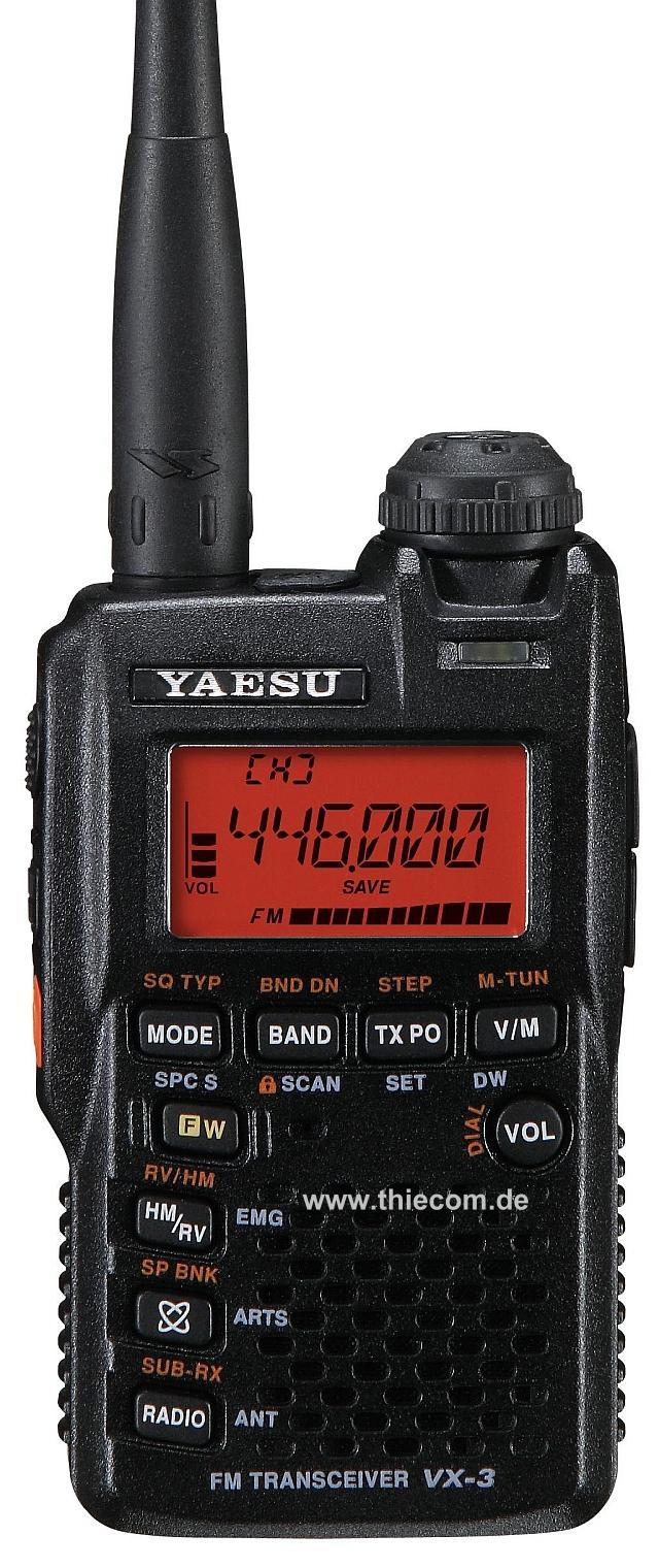

| Yaesu VX-3R - компактная радиостанция на 144/430 МГц. Мощность передатчика - 1.5 Вт при питании от аккумулятора. При внешнем питании - 3 Вт на 144 МГц и 2 Вт на 430 МГц. Станция любительская, но имеет непрерывный диапазон приема от 0.5 до 999 МГц и может использоваться в профессиональных целях, а также для радиомониторинга. |
