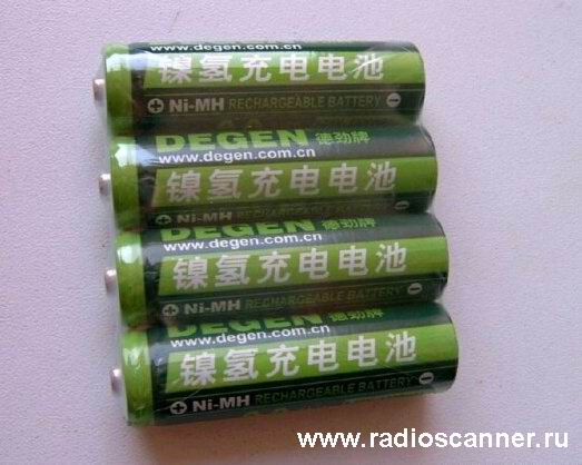

Несколько слов об аккумуляторах. Как показал опыт владельцев, лучшими из поставляемых в комплекте к приемнику являются аккумуляторы DEGEN емкостью 1300 мАч. Эти аккумуляторы исправно работают в приемнике, их емкость близка к указанной производителем.
Имеется информация о приобретении приемника с другими и некачественными аккумуляторами в комплекте, в частности под названием «Delay 4WD». Элементы эти крайне ненадежные и зачастую не работают уже с первых дней покупки.

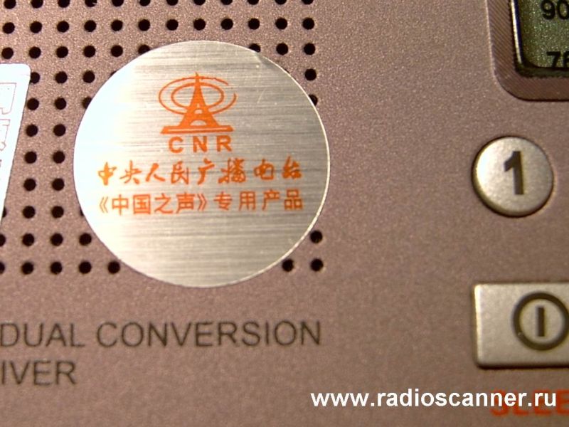

Новая версия DEGEN DE1103 действительно страдает перегрузкой от мощных сигналов на КВ. Это нерадостное обстоятельство заставило меня внести в перечень недостатков DE1103 еще один пункт - перегрузка при работе с внешней антенной.
Внешних отличий у «нового» DE1103 нет. Поводом заподозрить в нем новичка может стать только круглая наклейка на передней панели с аббревиатурой «CNR».
С такой наклейкой продаются почти все новые DE1103, но наличие наклейки (как и ее отсутствие) может быть только косвенным признаком версии приемника.
Чтобы узнать, какая версия у вашего приемника, включите его в диапазоне FM и настройтесь на любую радиостанцию. Вставьте «пустой» штекер диаметром 3,5 мм в антенный разъем.

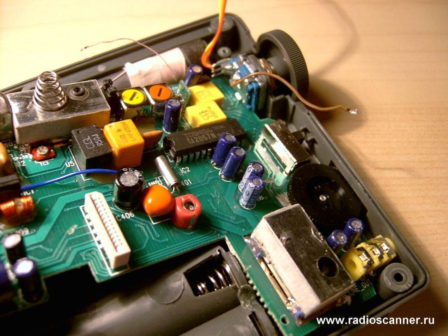

Разборка
Первая практическая часть статьи для тех, кто будет открывать свой приемник впервые. В ней подробная инструкция по вскрытию DE1103. Кто уже умеет производить разборку приемника, пусть переходит сразу к следующей части материала.

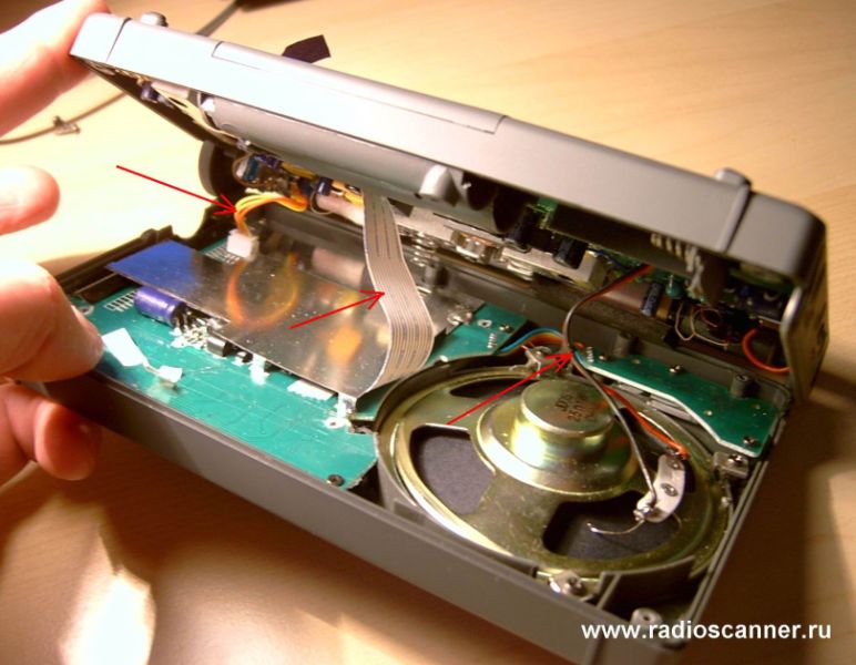

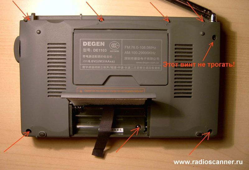

Положите приемник на стол лицевой стороной вниз, выньте аккумуляторы из отсека питания. Отвинтите семь винтов, они помечены стрелками на задней панели корпуса. Не забудьте про винт крепления, расположенный в батарейном отсеке.
Не откручивайте винт внутреннего крепления телескопической антенны.

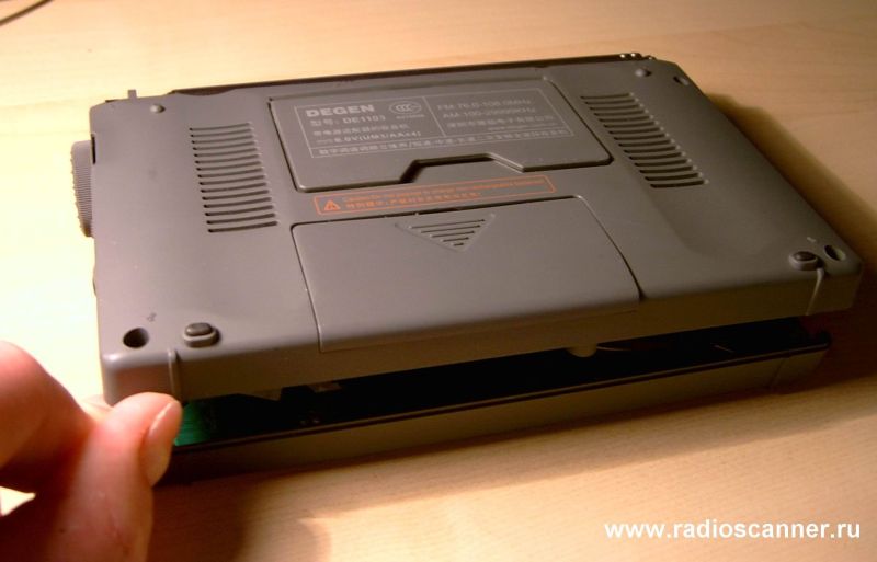

Аккуратно отделите по периметру заднюю половину корпуса от передней по серединному стыку, начиная с нижней части и боковых сторон.
Верхние части половин корпуса держатся крепче, чтобы их разъединить оттяните с усилием и разъедините половины корпуса полностью. Части корпуса связаны между собой тремя соединениями.
Отсоедините белый ленточный кабель из разъема на плате в задней половине корпуса. Делайте это, взявшись за шлейф вплотную у разъема, медленно вытягивая его наружу.
Отсоедините колодку с проводами, идущими от валкодера.

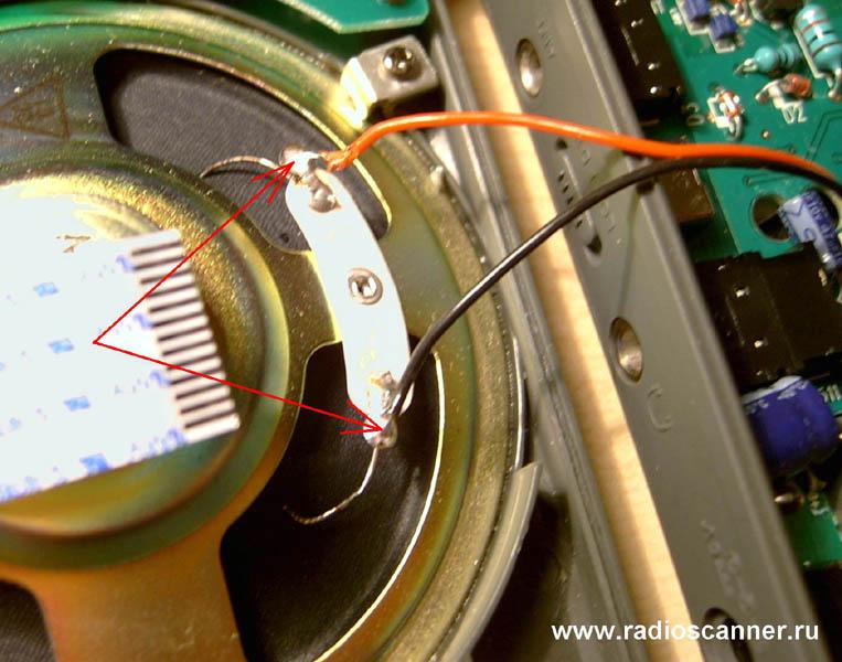

Теперь две половины корпуса соединены только проводом, идущим к громкоговорителю. Отпаяйте провод от контактов громкоговорителя.
Переднюю половину корпуса приемника (с дисплеем и клавиатурой) пока отложите в сторону, модернизация затрагивает печатную плату в задней части корпуса.

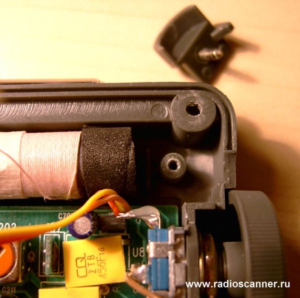

Отпаяйте выводы магнитной антенны и провод телескопической антенны от контактных пятачков на плате. Рекомендую вначале зарисовать заводское подключение проводников магнитной антенны во избежание ошибок при сборке.
Отпаяйте от платы коричневый провод, идущий к валкодеру.
Отвинтите маленькие винты, крепящие плату изнутри к задней крышке корпуса. Начните поднимать плату, начиная с левой стороны (где размещены разъемы антенны, наушников и сетевого адаптера).
Если при поднятии плата упирается в ферритовую антенну, открутите крепление антенны в правой части стержня и сдвиньте стержень антенны немного вверх.
В последнюю очередь из задней крышки корпуса вынимается правая часть платы, расположенная под валкодером.

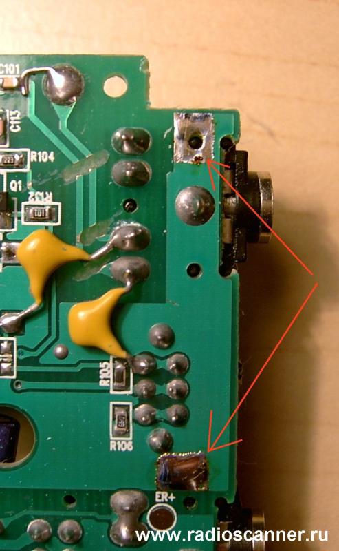

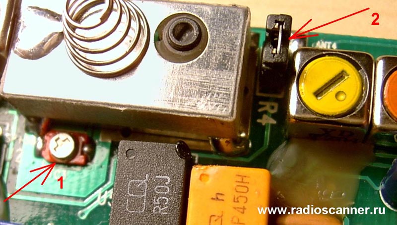

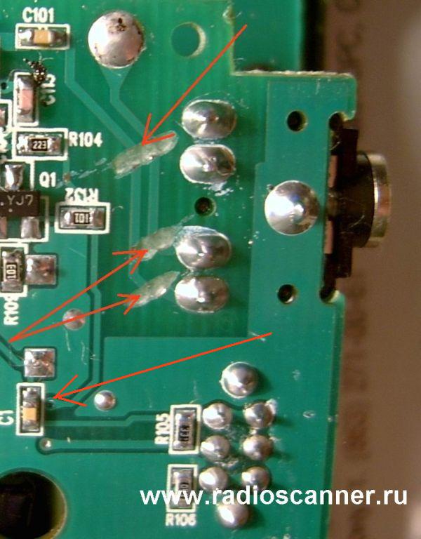

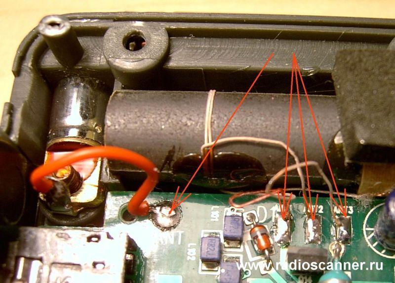

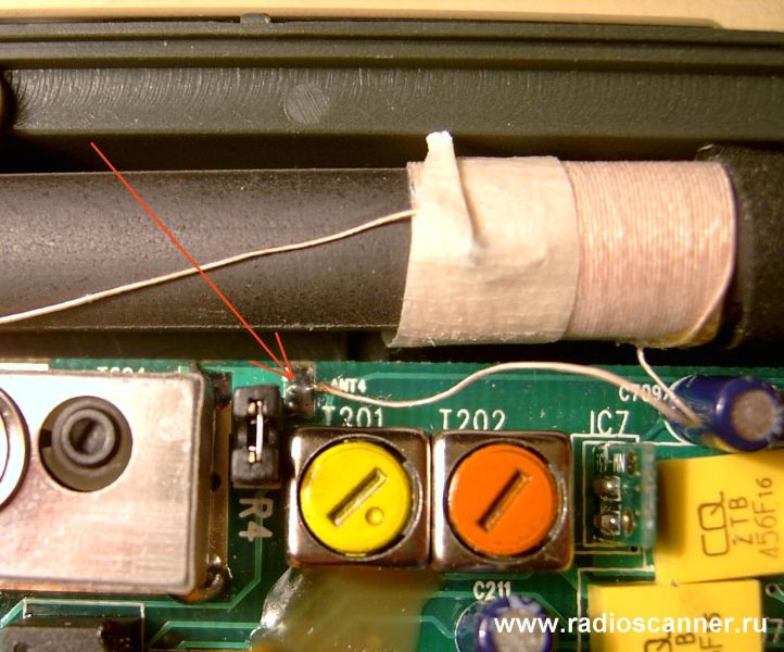

Переделка антенного разъема
(рекомендуется - только для новой версии)

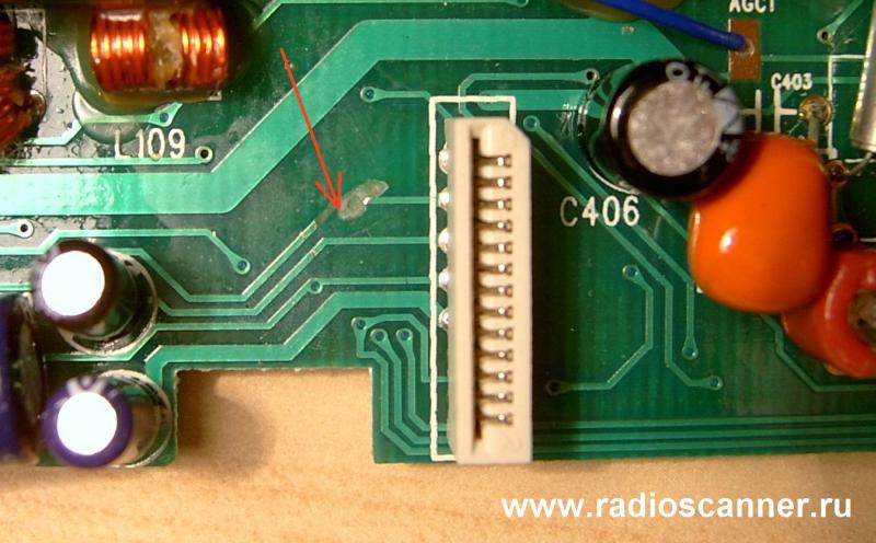

Понадобятся два миниатюрных керамических конденсатора 33…150 нФ (0,033 – 0,15 мкФ) с выводами.
1. Перережьте два печатных проводника в местах, показанных на фото. Уберите из схемы конденсатор С1.
2. Припаяйте конденсаторы к участкам на плате и соедините перемычкой два соседних проводника у верхнего края платы, как показано на фото.
Теперь при подключении внешней антенны предусилитель телескопической антенны отключается и приемник не будет перегружаться.

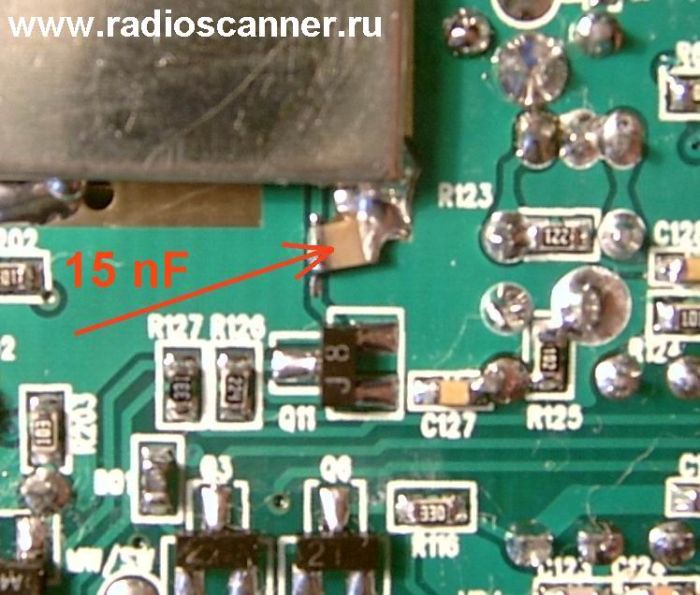

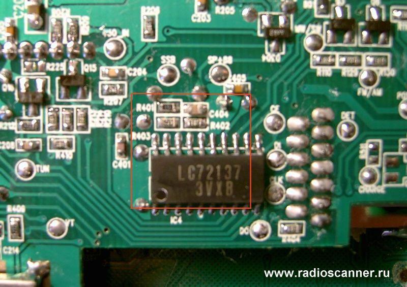

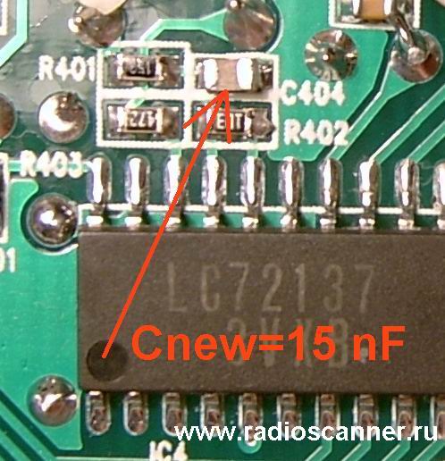

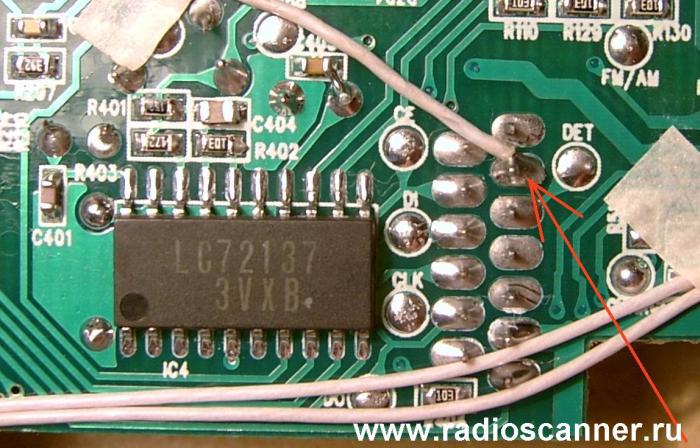

Доработка синтезатора (рекомендуется)

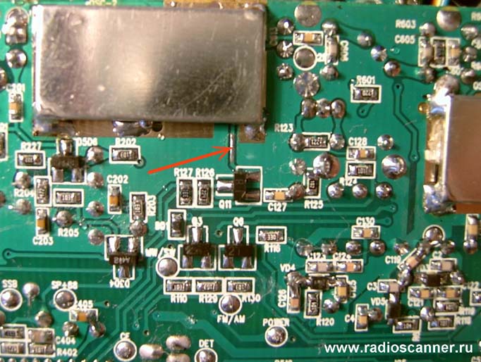

Понадобятся два керамических конденсатора емкостью 15 нФ (0,015 мкФ), желательно SMD (для поверхностного монтажа).
1. Замените конденсатор С404 (рядом с микросхемой синтезатора) на конденсатор 15 нФ.
2. Зачистите небольшой участок печатной линии, ведущей под крышку экрана второго гетеродина (см. фото) и припаяйте между ним и «землей» платы конденсатор 15 нФ.
При настройке приемника валкодером не будут звучать характерное «блимканье» и щелчки. Перестройка на КВ станет бесшумной.
Избавиться от рокота и возбуждения схемы PLL поможет только экранирование (см. раздел «Экранирование»).

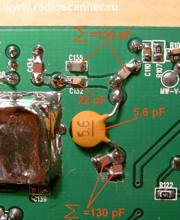

Доработка входного фильтра секции ДВ-СВ-КВ
Данное улучшение направлено на поднятие чувствительности приемника выше 15 МГц. Как уже было сказано в первом обзоре, характеристика входного фильтра имеет прогрессирующий «завал» выше 12 МГц. Из-за этого чувствительность падает в 3…4 раза в верхней области КВ-диапазона. Опыт использования приемника автором позволяет сделать вывод, что можно вполне мириться с этим недостатком при приеме сигналов в диапазонах ниже 20 МГц. Тем более при работе с телескопической антенной, когда в схеме работает предусилитель и чувствительность DE1103 крайне высока.
Поэтому доработку входного фильтра я считаю «расширенной программой», рекомендуя ее в первую очередь любителям приема высокочастотных участков КВ на внешнюю антенну и тем, кто не готов соглашаться с досадным падением чувствительности DE1103. Также значительно улучшится подавление зеркальных каналов по первой ПЧ (см. результаты измерений). Помимо этого доработка фильтра позволяет повысить чувствительность в полосе частот выше 30 МГц, подробнее об этом будет сказано позже.
Понадобятся:
- миниатюрные керамические конденсаторы:
5,6 пФ - 1 шт,
15 пФ – 1 шт,
22 пФ – 1 шт (лучше SMD-типа),
130 пФ – 2 шт (лучше SMD-типа).
- миниатюрные ВЧ-дроссели индуктивностью 330 нГн (0,33 мкГн) с выводами – 2 шт.
1. Перережьте печатную дорожку на радиосигнальной плате в указанном на фото месте. Зачистите и залудите показанные на фото участки дорожки.
2. Замените индуктивность L105 на дроссель 330 нГн (верхний на фото) и припаяйте второй дроссель 330 нГн к участкам перерезанной ранее дорожки. Параллельно этой индуктивности припаяйте конденсатор 15 пФ (на фото он не показан).
3. Замените конденсатор С132 на 22 пФ, а С135 на 130 пФ. Добавьте в схему фильтра конденсатор 5,6 пФ, как показано на фото и еще один конденсатор 130 пФ в новом месте (нижнее на фото).
По причине отсутствия конденсаторов емкостью 130 пФ мне пришлось каждую из этих емкостей заменить параллельным включением двух конденсаторов суммарной емкостью 130 пФ (на фото выше).
Доработка фильтра завершена.

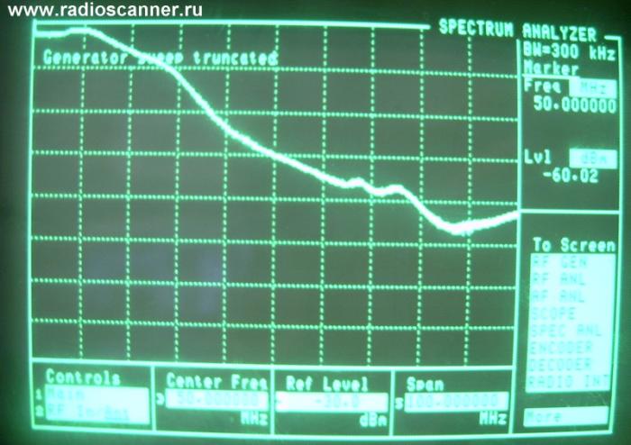

Сравните начальный вид АЧХ фильтра...

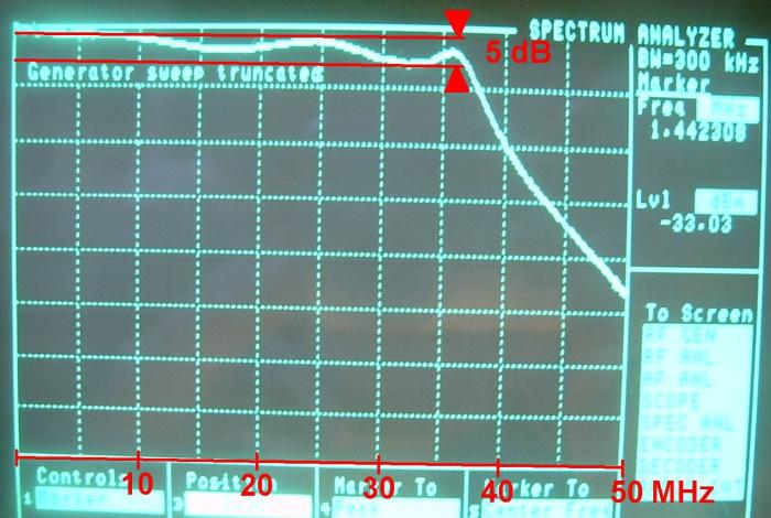

...и после доработки:
В клетке прибора 10 МГц по горизонтали и 10 дБ по вертикали.
Подробнее о характеристиках нового фильтра будет сказано дальше, в разделе измерений.

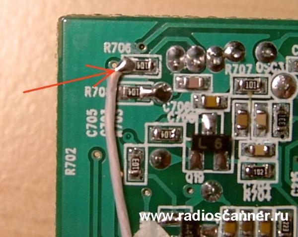

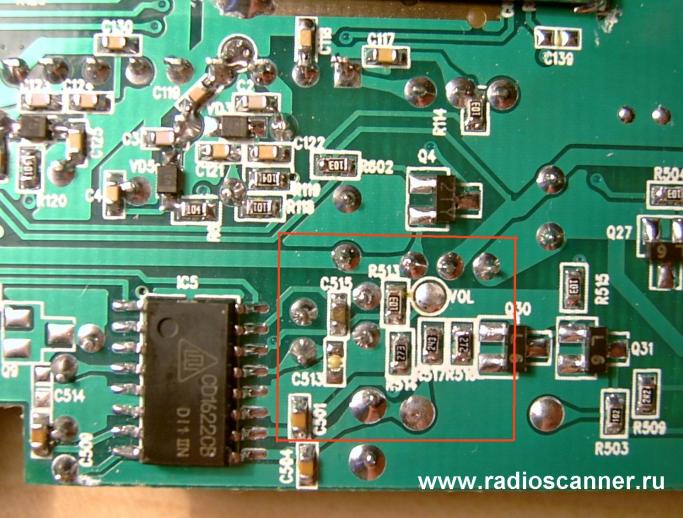

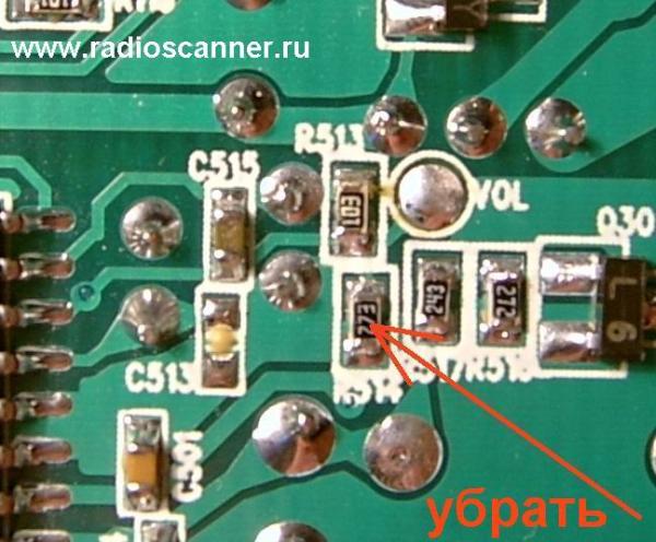

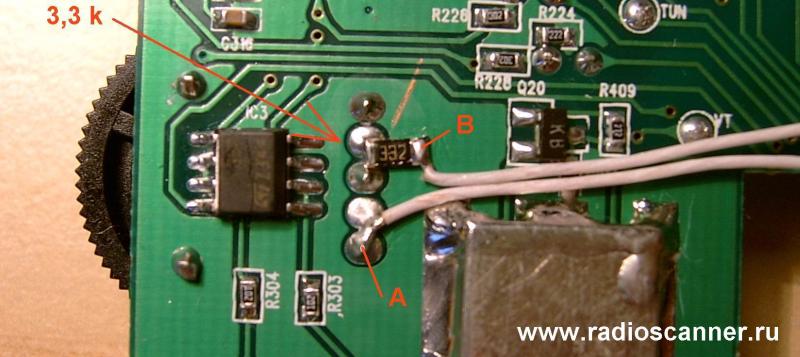

Изменение управления громкостью и подстройкой частоты в режиме SSB
Доработка переводит управление громкостью на колесико FINE, а точная подстройка в режиме SSB будет осуществляться валкодером через нажатие кнопки VOL.
Понадобятся:
- один маломощный резистор сопротивлением 3,3 кОм (можно 3,0 кОм или 3,6 кОм),
- тонкий монтажный провод в изоляции (типа МГТФ и др.).

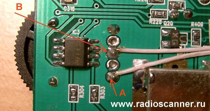

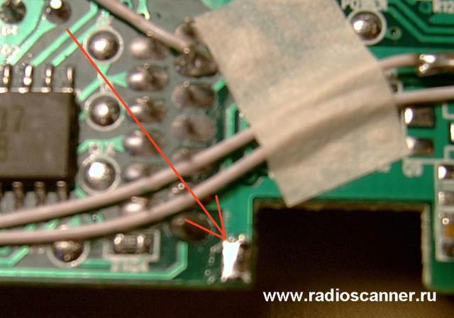

1. Перережьте печатные проводники на лицевой стороне платы в местах, показанных на фотографиях.
2. На обратной стороне платы проводником длиной 75мм соедините левый вывод резистора R706 с одним из выводов разъема гибкого шлейфа (второй вывод сверху в правом ряду).
3. Удалите из схемы резистор R514 (левее и ниже пятачка с обозначением «VOL»).

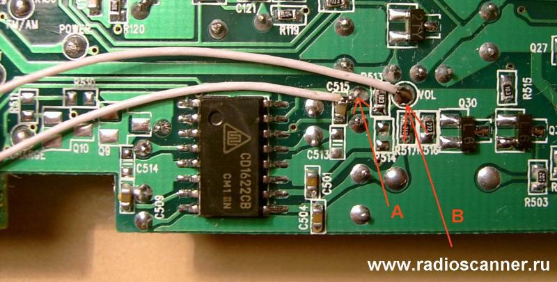

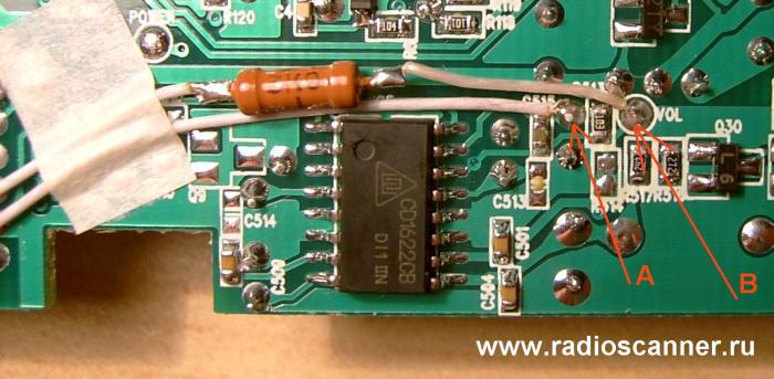

4. Проводником длиной 90 мм соедините нижний вывод регулятора FINE с точкой, показанной на втором фото (соединение «А»), а средний вывод регулятора FINE с пятачком «VOL» через сопротивление 3,0-3,6 кОм (соединение В). В данном варианте я поместил резистор в разрыв соединения «В», между двумя проводниками длиной 15 мм и 65 мм.
Другой вариант соединения резистора проще и удобнее. Подсоедините добавочное сопротивление одним выводом сразу на средний вывод регулятора, а вторым через проводник длиной 70…75 мм с точкой «VOL».
5. Зафиксируйте проводники на плате кусочками липкой ленты или быстросохнущего клея.
Теперь регулировка громкости может осуществляться более привычным способом с помощью колесика FINE, а точная подстройка третьего гетеродина в режиме SSB производится валкодером через нажатие кнопки VOL (аналогично регулировке громкости в заводском варианте). Цифра уровня громкости на дисплее после переделки соответствует относительной расстройке частоты третьего гетеродина.

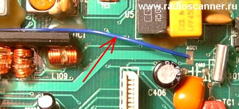

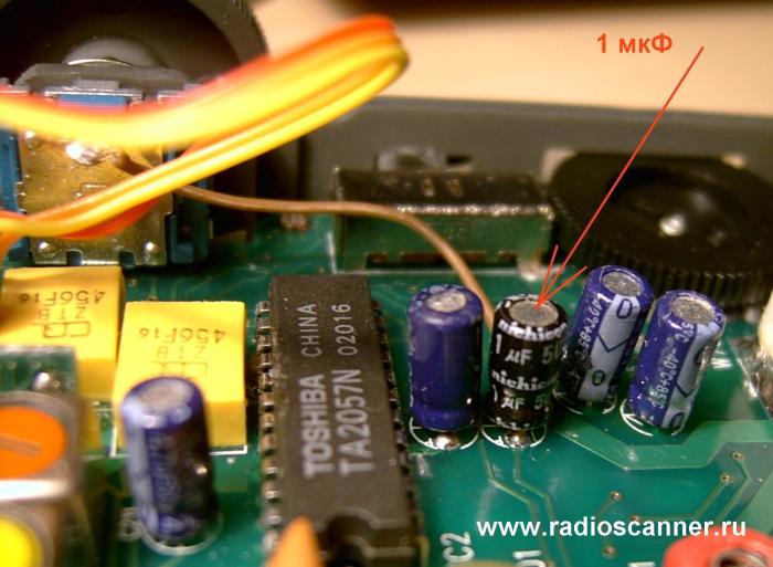

Изменение постоянной времени АРУ
В исходном варианте работа системы автоматической регулировки усиления мне показалась медленной. Касается это приема на диапазонах ДВ-СВ-КВ, в диапазоне FM система АРУ не применяется. При быстрых изменениях уровня принимаемого сигнала приемник немного «запаздывает», восстановление усиления происходит с небольшой задержкой. Это далеко не критичное поведение, с ним вполне можно мириться и большинство пользователей даже не заметят инертности работы АРУ. Опытные же любители радиоприема, желающие еще живее наблюдать за красками эфира, могут легко доработать АРУ своего DE1103.

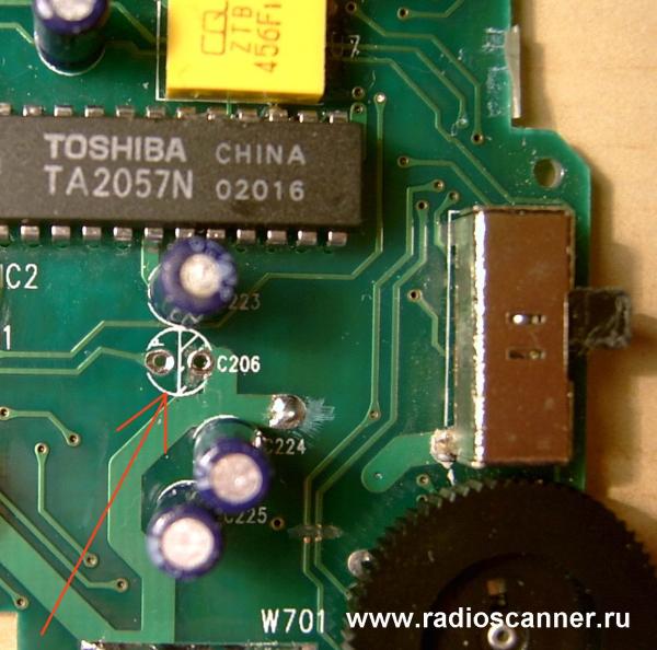

Понадобится малогабаритный (высотой не более 10 мм) электролитический конденсатор емкостью 1 мкФ.
Удалите из схемы заводской конденсатор C206 емкостью 10 мкФ и замените его новым, соблюдая полярность включения.
Теперь работа АРУ станет немного «быстрее», что лучше для приема динамичных сигналов. Вместе с этим менее инертными будут и показания индикатора уровня принимаемого сигнала (S-метра).

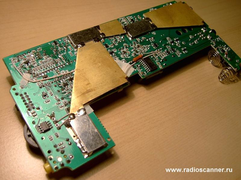

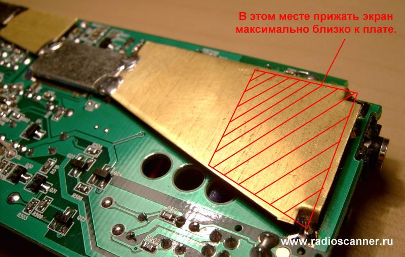

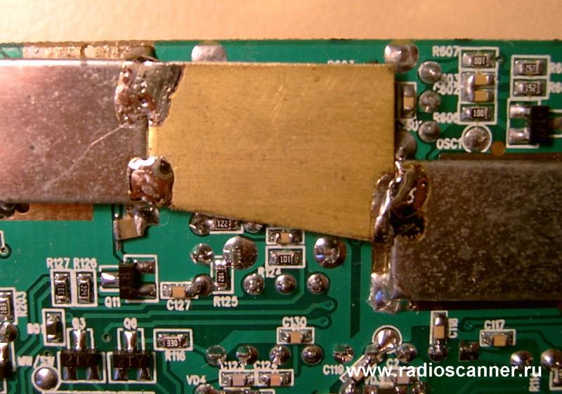

Экранирование (рекомендуется)
Экранирование обратной стороны сигнальной платы крайне желательно для улучшения работы DE1103. Рекомендация по данной доработке содержалась еще в моем первом обзоре. В этот раз работы по экранированию носят заключительный характер после проведения вышеприведенных изменений.
Но в начале работ поясню, для чего же производится экранирование в DE1103. Это необходимо для правильного применения «сил и средств», т.е. получения максимального эффекта от экранирования.
Как уже говорилось в первой статье, у приемника есть по меньшей мере два участка, критичных к экранированию. Это места расположения микросхемы синтезатора частоты и кварцевого фильтра первой ПЧ. Экран над микросхемой PLL исключает дефект в виде возбуждения схемы при приближении руки к месту расположения синтезатора. Также это позволяет резко уменьшить «рокот» выходного сигнала синтезатора. Эти заводские недостатки 1103-го заметно влияют на качество приема АМ и SSB сигналов. Большинство пользователей, повторивших рекомендации по экранированию уже отметили явное улучшение работы своего приемника на КВ. Мне до сих пор непонятна причина промаха разработчиков: замечание о необходимости экранирования платы в зоне расположения опорного резонатора и фильтра петли PLL содержится в описании микросхемы синтезатора от производителя. И именно по причине подверженности наводкам ее высокоимпедансных выводов.
Стоит отметить, что в предоставленном мне экземпляре приемника новой версии рокот синтезатора присутствовал в значительно меньшей степени, чем в моем первом приемнике. Подобные отзывы поступали также и от других владельцев «нового» DE1103. Сигнал ГУНа синтезатора в новой версии чистый как при прослушивании его на контрольном приемнике, так и при непосредственном приеме SSB станций в эфире. Но экранировать место расположения микросхемы синтезатора нужно все равно. Вероятность возбуждения схемы при приближении руки к плате осталась и в новом аппарате.
Экран над местом установки кварцевого фильтра с его последующей подстройкой позволяют получить прибавку до 6 дБ в подавлении зеркального канала по второй ПЧ (+900 кГц относительно частоты настройки приемника). Это слабое место DE1103 также подробно рассматривалось в первом обзоре. Если учесть невысокое начальное значение этого параметра (-42 дБ), то необходимость доработки очевидна.
Экранирование желательно и для входной части приемника. Высокая чувствительность DE1103 как достоинство имеет и обратную сторону. Участок платы с входными цепями подвержен воздействию близких источников помех, влиянию рук. Справедливости ради скажу, что у DE1103 антенный эффект входной части не проявляется в такой степени как у GRUNDIG YB400. Но сделать дополнительный экран все равно не помешает.

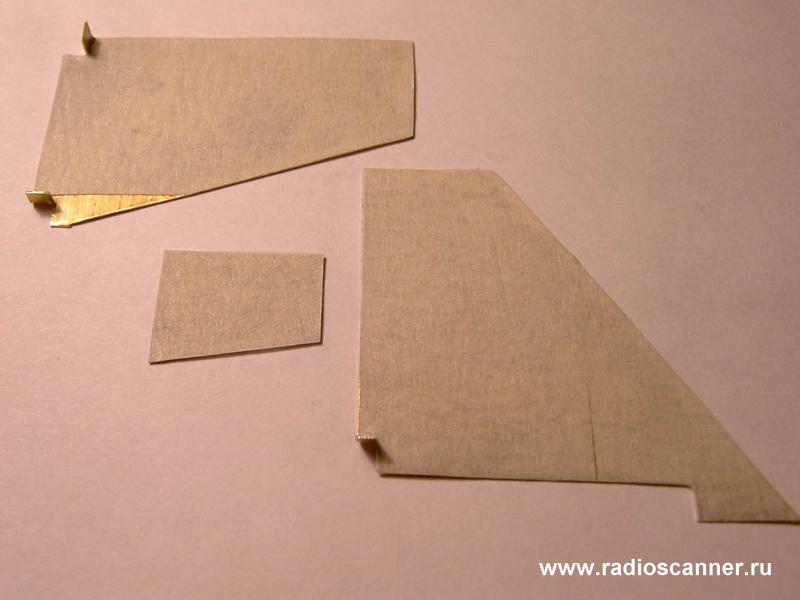

Опробованы два метода экранирования DE1103. Первый (частичный) - подробно описывался в моей первой статье. Со временем появился и многократно повторен второй способ – изготовление общего экрана над обратной стороной платы.
Я остаюсь приверженцем локального экранирования критичных участков платы. Небольшое усложнение работы, связанное с изготовлением и установкой отдельных экранов окупается большим количеством мест соединения экрана с общим проводом и снижению вероятности связей между высокочастотными узлами схемы через емкость общего экрана. К тому же изготовить экраны по приведенным ниже эскизам и установить их в указанных местах не составит больших трудностей.

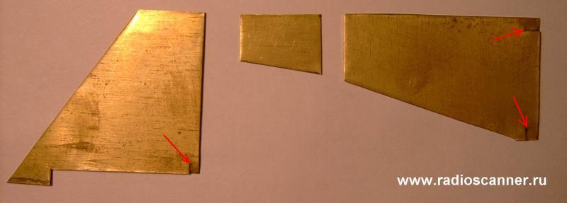

Потребуются:
- латунная, медная или луженая стальная жесть толщиной от 0,1 до 0,35 мм,
- линейка,
- ножницы,
- мини-плоскогубцы,
- бумажный малярный скотч.
1. Вырежьте из жести экраны по эскизам (вид сверху, размеры в миллиметрах).
Сделайте надрезы для стоек крепления глубиной 3 мм и с отступом в 2,5-3,0 мм от края.
2. Отогните будущие стойки крепления экранов в местах надрезов вниз относительно плоскости эскиза. Высота каждой полученной таким образом стойки должна быть около 2,5 мм. Если высота стойки получится больше, не страшно - ее легко можно будет уменьшить путем небольшого подгиба, регулируя тем самым высоту экрана над платой при монтаже.
Приклейте бумажный скотч к внутренней поверхности экранов по всей площади.
3. Зачистите и залудите точки крепления экранов на плате.
4. Установите экраны на плату вплотную к монтажу и припаяйте их, как показано на фото.

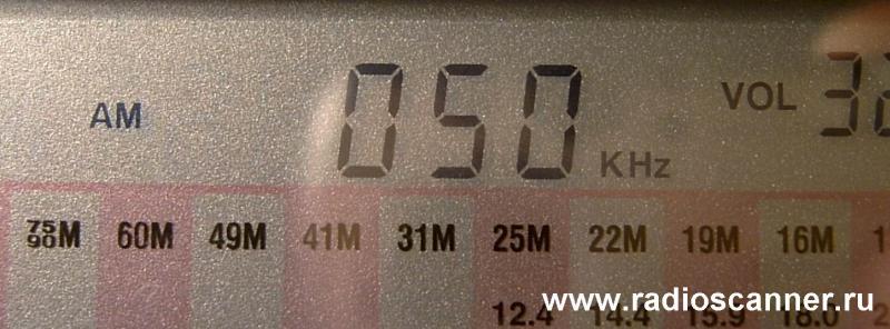

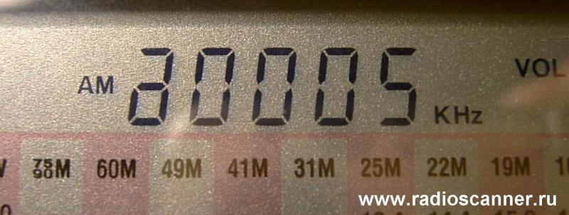

«Раскрытие» приема ниже 100 кГц и выше 30 МГц
Интересная информация о возможности DE1103 принимать ниже 100 кГц была опубликована в Интернете. Говорилось об этом и на наших страницах (более того, был найден способ расширения приема выше 30 МГц – отдельное спасибо участнику luv). Создатели приемника заложили в свое детище скрытый талант, ключ к которому быстро распространился благодаря всемирной сети. Приятной стороной этой доработки является необходимость только манипуляций на клавиатуре приемника, без его разборки. Процесс «раскрытия» диапазона приема в DE1103 интересен сам по себе, а результат вызывает восхищение задумкой (шуткой?) инженеров, позволяющей расширить и без того широкие границы радиоприема в DE1103. Многие владельцы приемника из числа посетителей сайта успешно повторили это «раскрытие».
Ниже приводится инструкция по расширению диапазона приема ниже 100 кГц.
1. Включите приемник и настройте его на частоту 21951 кГц прямым набором на цифровой клавиатуре (2-1-9-5-1- «BAND+»).
2. Нажмите одновременно две кнопки: «BAND-» и «BAND+» до наступления сканирования вниз по частоте.
3. Дождитесь приближения текущей частоты сканирования к нижней границе приема 100 кГц (это займет приличное время). Не трогайте все это время валкодер – его касание остановит сканирование и процедуру придется повторять заново. Когда сканирование достигнет нижней границы 100 кГц и перейдет ее, будьте внимательны. Теперь нужно остановить сканирование нажатием любой кнопки или поворотом валкодера. Индикация частоты ниже 100 кГц будет трехразрядной, например, для 50 кГц:
4. Следует записать эту или какую-либо частоту ниже 100 кГц в ячейку памяти: удерживая кнопку «STORE», выберите валкодером номер ячейки памяти, отпустите и еще раз нажмите «STORE». Лучше использовать ячейку в начале банка – это удобнее для будущего применения.

Для «раскрытия» выше 30 МГц проделайте следующее:
1. Включите приемник и настройте его на частоту 21951 кГц путем прямого набора на цифровой клавиатуре (2-1-9-5-1- «BAND+»).
2. Нажмите одновременно две кнопки: «BAND-» и «BAND+» до момента начала сканирования вниз по частоте.
3. Остановите сканирование нажатием любой кнопки, затем нажмите кнопку «BAND+» и удерживайте ее до начала сканирования вверх по частоте.
4. Дождитесь достижения частоты выше 29950 кГц и остановите сканирование. Запишите частоту остановки в какую-нибудь ячейку памяти.
5. Вызовите записанную ячейку памяти кнопкой «M/F» и перейдите в режим ручной настройки повторным нажатием этой кнопки. На дисплее будет записанная ранее частота, а надпись «MEM» в правой части дисплея сменится на «VOL».
6. Запустите сканирование вверх по частоте нажатием и удержанием кнопки «BAND+». Сканирование перейдет рубеж 30 МГц (показания на дисплее примут вид типа «Б0000», где первый символ – перевернутая буква Б). Внимание: нужно успеть остановить сканирование на показаниях дисплея между «Б0001» и «Б0009» (30.001-30.009 МГц).
Теперь с помощью валкодера можно настраиваться выше. Главное успеть остановить сканирование в указанном промежутке, а затем валкодером перестроится выше «Б0010». Если не сделать этого и не остановить сканирование, то сразу после частоты «Б0010» (30.010 МГц) приемник перейдет на диапазон FM. Работа пройдет даром и придется повторять действия начиная с п.5, поэтому
7. После остановки сканирования настройтесь валкодером на любую частоту выше «Б0010» и занесите ее в удобную для будущего использования ячейку памяти.
Теперь ваш DE1103 может принимать ниже 100 кГц и выше 30 МГц. Но настройка на эти частоты отличается от обычных способов настройки в DE1103. Частоту из «раскрытого» диапазона нельзя набрать прямым вводом с клавиатуры. Нельзя также перейти на новые диапазоны и с помощью кнопок смены диапазона «BAND-» или «BAND+». Можно только вызвать заранее запрограммированную ячейку памяти с любой «раскрытой» частотой ниже 100 кГц или выше 30.010 МГц и нажатием кнопки «M/F» перейти в режим ручной настройки. Вращением валкодера или включением сканирования можно настроится на желаемую частоту, но если разность между частотой «входа» из памяти и частотой настройки большая, придется затратить немало времени на перестройку. Поэтому рекомендую занести несколько «круглых» частот с разносом (например Б0000», «Б1000», «Б2000»…) в память приемника для удобства и быстроты будущей настройки.
Нужен ли «раскрытый» прием в DE1103 вообще? Каждый владелец DE1103 решит для себя сам. Выше 30 МГц в населенных пунктах можно услышать бытовые радиотелефоны, работающие с узкополосной ЧМ. При небольшой расстройке удается разборчиво принимать этот вид модуляции в режиме АМ. В отдельных регионах сохранились «народно-хозяйственные» передатчики в полосе 33-38 МГц, также использующие узкую ЧМ.
Ниже 100 кГц реально услышать, пожалуй, только одну «достопримечательность» - сигналы станции эталонного времени на частоте 66,(6) кГц. Для этого придется подключить внешнюю антенну в разъем приемника.
Случайно удалось обнаружить, что после проведения процедуры «раскрытия» приема ниже 100 кГц можно выбирать вид применяемой антенны на частотах до 1710 кГц – внутренняя магнитная или телескопическая.

Измерениям и доработкам подверглись два экземпляра приемника:
- DEGEN DE1103 заводской номер AI017885 – новая версия,
- DEGEN DE1103 заводской номер AI014128 – старая версия,
еще два DE1103 проходили беглую проверку по приборам на предмет работоспособности, результаты были схожими.
После модернизации обе версии имеют очень близкие характеристики.

Из таблицы видно, что переделка входного фильтра привела к улучшению чувствительности выше 20 МГц. Но не только. Подавление зеркальных каналов приема на КВ по первой ПЧ также возросло и составляет величину 50…70 дБ. Области зеркального приема DE1103 расположены в диапазонах FM-радиовещания (по основной гармонике гетеродина) и в «советском» УКВ-диапазоне (по второй гармонике гетеродина). Поэтому важность подавления этих участков важна с точки зрения уменьшения помех от УКВ-передатчиков при приеме КВ на внешнюю антенну.
Неравномерность характеристики нового входного фильтра не более 5 дБ, а верхняя граница полосы пропускания составляет 37 МГц и рассчитана для «раскрытого» выше 30 МГц варианта приемника. Благодаря этому чувствительность «раскрытого» выше 30 МГц доработанного DE1103 остается высокой.

Различия новой и старой версий. Многое уже обсуждалось в этой статье. Добавлю к этому, что у платы «нового» DE1103 есть три явных отличия, которые заметны при визуальном сравнении с платой «старой» версии - наличие нового подстроечного конденсатора (на фото он обозначен первым номером) и появление джампера (номер 2),
а также новый синий проводник – ветвь АРУ усилителя магнитной антенны. В старой версии ее нет.
Назначение джампера (съемной перемычки) состоит в разрыве пути сигнала между входом фильтров второй ПЧ 450 кГц и выходом второго смесителя. Другими словами, это входная точка тракта АМ-SSB по последней ПЧ. Снятие джампера приведет к прекращению приема АМ и SSB. Зачем джампер в новой версии я не знаю. Скорее всего, для удобства регулировок на заводе.
Дополнительный подстроечный конденсатор в новой версии позволяет регулировать точность установки величины шага перестройки в диапазоне КВ. Это разность 1 кГц между двумя переменными частотами второго (кварцевого) гетеродина: 55.395 МГц и 55.396 МГц. В старой версии приемника этого элемента не было, сдвиг между частотами определялся постоянной емкостью. Поэтому из-за разброса параметров схемы второго гетеродина ошибка установки его частоты для нечетных значений частоты настройки могла достигать +/-200 Гц.

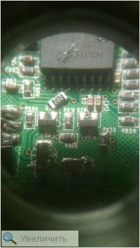

Помогите с ремонтом подсветки! Оставил приёмник на улице, к утру промок от росы. Просушил, работает. Работает всё, кроме подсветки. Разобрал, снял плату управления. Вся была в окислах. Почистил, промыл всё спиртом. При тщательном прозвоне обнаружил, что накрылся (порос) резистор 852. Заменил на 10Ом формата 0805. Подсветка стала включаться, но только от блока питания. Прозвонил всё ещё раз. Поменял 811 в соответствии с схемой (стоял 30 килоом, по схеме 10). Не, ничего не помогло. В поисках дошел до 22ой ноги и остановился. Что ещё-то смотреть? Транзистор накрылся? Как узнать?
Как вариант рассматриваю возможность отключения цепи между S3, R808 и 22-й ногой процессора и шунтированием переключателя на vdd, чтобы включать подсветку вручную.
Сгоревший резистор:
Макро (сейчас перепаял ровнее, 222 просто для сравнения):

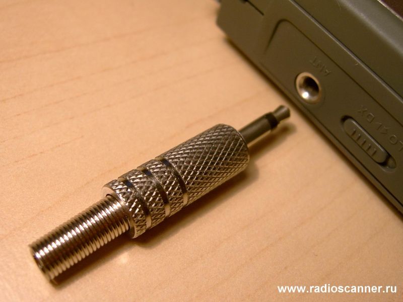

здравствуйте. Не подскажите как называется штекер для антенны (3.5 мм). Я имею ввиду есть ли у него какое нибудь техническое название или он так и есть "штекер для антенны"?
