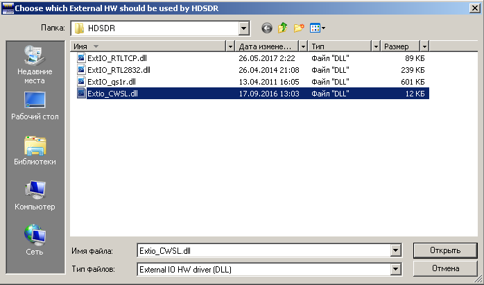

Далее, разместить файл Extio_CWSL.dll в каталог HDSDR.

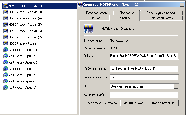

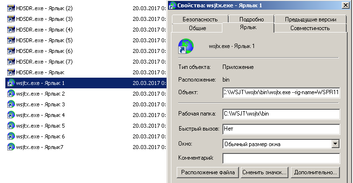

Как создать несколько копий программы HDSDR?
Для этого, создать папку, можно на Рабочем Столе, разместить в ней ярлык запуска программы, создать нужное количество копий и в свойствах каждой копии ярлыка, добавить к имени объектов -profile 22st_RX, -profile 23st_RX, -profile 24st_RX и так далее (цифры можно выбрать свои, как удобнее):
Аналогично, создаются копии программы WSJT-X, только к имени объекта в его свойствах добавляется строка --rig-name=WSPR11 (12, 13, 14 к примеру, и так далее).
Это важно, так как каждая копия сохраняет при следующем запуске свои настройки и свойства. Созданные копии ярлыков программ, опять же для удобства, можно разместить в одной папке.

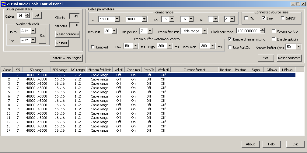

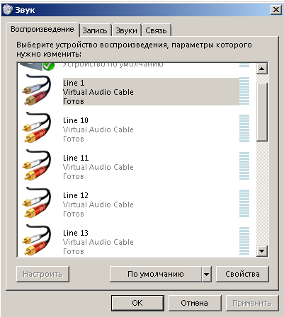

Установить виртуальный аудио-кабель и в его Control Panel произвести следующие настройки для 14 VAC (для начала хватит, но можно ограничиться и 7 кабелями).
Включить все VAC в системе: Панель Управления> Звук> Воспроизведение
> Запись:

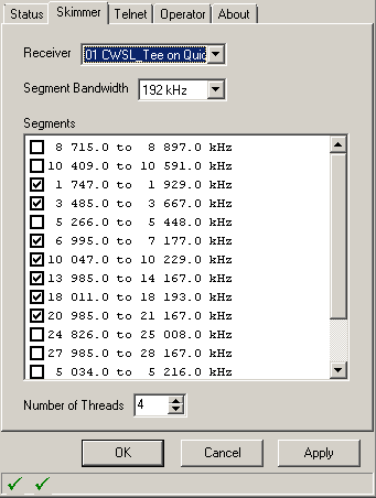

В зависимости от задач, какие участки КВ будут наблюдаться, правятся номиналы частот в файле SkimSrv.ini (как правило, он расположен в диске C>Пользователи>Имя компьютера>AppData>Roaming>Afreet>Products>SkimSrv).
Помним, что нам доступны максимум семь полос с шириной до 192 kHz одновременно.

1. Запускаем SkimmerServer, в окне Reciever выбираем CWSL_Tee. Проставляем галки в нужных полях частотных сегментов:

3. Запускаем одну из созданных копий HDSDR, выбираем Extio_CWSL.dll.

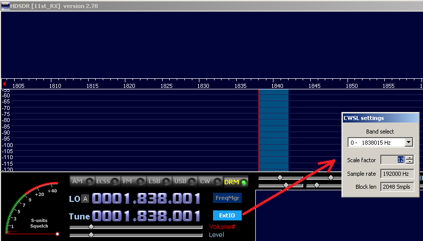

Далее, в настройках ExtIO выбираем нужный бэнд в поле Band Select и меняем параметр Scale Factor c 16 на 12 (при 16 слишком низкий уровень сигнала, индивидуально, этот параметр можно подобрать опытным путём):

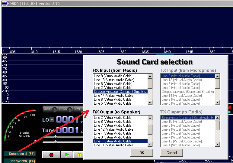

В настройках HDSDR Souncard, в поле RX Input выбираем Стерео Микшер, а в поле RX Output Line 1 (Virtual Audio Cable):

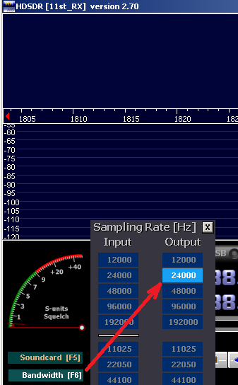

В настройке Bandwidth можно выбрать частоту дискретизации 24 kHz:

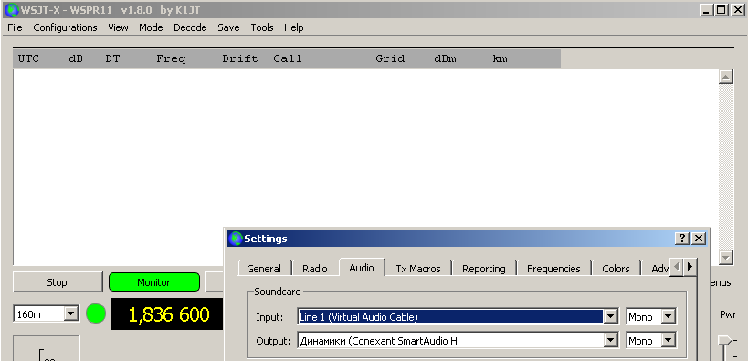

Теперь, запускаем одну из копий программы WSJT-X. Выбираем моду WSPR, соответственно, диапазон, который выбран в HDSDR. Далее, в настройках File>Setting>Audio в поле Input – Line 1 (VAC), в поле Output – Динамики:
Надеюсь, остальные настройки, такие как отправка спотов, куда прописывать ник/позывной, и т.д., пользователю уже знакомы.
Настало время нажать кнопку START в HDSDR!
Если всё сделано правильно, в окне WSJT пойдёт декодирование сигналов и будет виден активный столбик уровня сигнала. Он должен быть зелёного цвета на отметке ~30 dB. Нужное значение достигается регулировкой Volume и Level в HDSDR.
