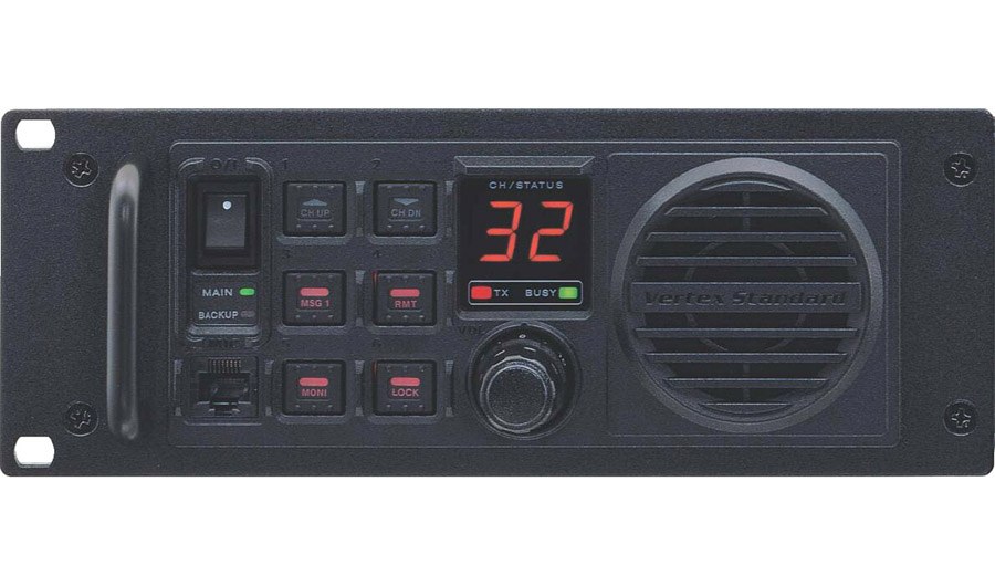

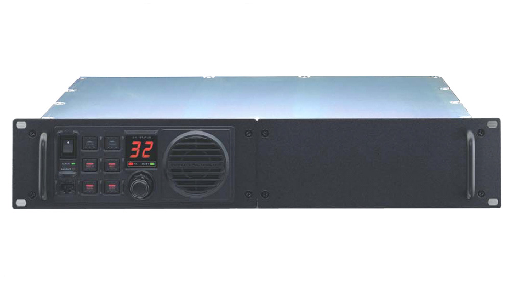

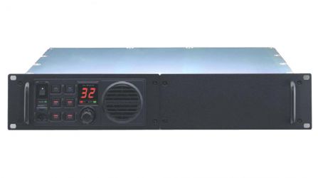

Vertex VXR-9000
Профессиональные VHF и UHF ретрансляторы. Выходная мощность 10, 25 или 50 Вт. 32 канала, CTCSS/DCS. Устанавливается в 19" стойку. Может использоваться как базовая станция (в симплексе).

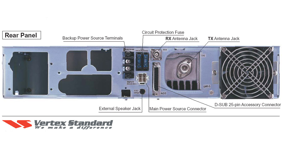

Тип антенного разъема
• Приемник: BNC
• Передатчик: N

Тип источника питания: внешний б/п (встроенного нет)
Напряжение питания: 13.6 В ±10%
Потребляемый ток: не более 12 А

Имеется выход DSUB 25-pin для подключения внешнего контроллера и т.п.
Коаксиальный выход на реле для работы с одной антенной; аттенюатор передачи
Вентилятор охлаждения оснащен датчиком неисправности (для подачи в эфир предупредительного CW-сообщения)
