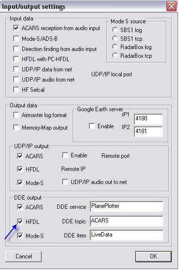

Вы поробуйте еще декодировать через PlanePlotter HFDL.
(для этого сначало запустите PC-HFDL а потом PlanePlotter. и в его настройках поставьте галочку на против HFDL)
andrey_p
с апр 2007
г. Екатеринбург
Сообщений: 56
Дата: 01 Фев 2008 13:28:26 #
Коллега BATONS!
Благодарю за совет, сейчас конечно не вспомню, но похоже эту "галку" я ставил. Принимал и транслировал частоты именно HFDL.
