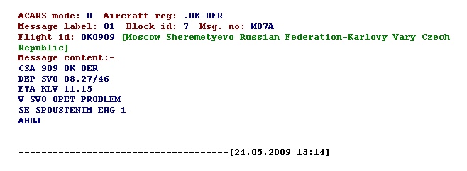

marquis
с окт 2006
Сообщений: 6501
Дата: 24 Май 2009 14:00:30 #
Чешский бортик сейчас летит в Карловы Вары. Докладывал о проблемах с запуском двигателя в Шарике.
