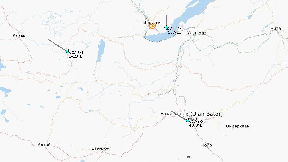

Дата: 15 Ноя 2009 12:54:18 #
SashaShmel
Тоже сегодня видел все эти сообщения, приемник работал всю ночь.
Координат мало, удалил одиночные точки:

Сию китайцы домой летят, канадцы в Гонг-Конг.
----------------------------------------------------------[20/11/2009 09:47]
ACARS mode: 2 Aircraft reg: .B-6113
Message label: C1 Block id: K [Uplink]
Flight id: CA0934
Message content:-
.BJSAGCA 200145
AGM
AN B-6113/MA 750A
- FREE TEXT
HEAVY WIND AT PEK
NORTH TO WEST,10-12M/S
GUST 16-18M/S
WINDSHEAR AND TURBULENCE IN THE AREA

Только что принят BAW872 с треком аж из Латвии. Как такое возможно?
marquis
с окт 2006
Сообщений: 6501
Дата: 22 Ноя 2009 17:45:56 #
AntonR
А у Вас осталось само сообщение, в котором присутствуют эти его координаты?
Британцы частенько передают погоду по пути следования (AMDAR) с координатами, типа такого:

Возможно, AirNavSuite вынул из принятого сообщения эти координаты и отобразил их на карте.
