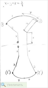

Дата: 15 Дек 2016 14:11:41 #
Разобрался в устройстве данного чуда, правда на данном этапе одиночная антенна.
По сути это сдвоенный вибратор Пистолькорса, только вывернутый хитрым образом.
Питание осуществляется в разрыв одного из горизонтальных вибраторов, а длина каждой петли должна составлять длину волны.
На рисунке беглый набросок, развертки 1/3 антенны.
uve
с ноя 2010
Белгород,с. Беленькое, 12 изба от края
Сообщений: 1257
Дата: 15 Дек 2016 15:08:08 · Поправил: uve (15 Дек 2016 17:54:57) #
Почему "горизонтальных" ?, вибратор Пистолькорса здесь вертикально установлен.
shadysochi
с дек 2016
Сообщений: 11
Дата: 16 Дек 2016 09:27:16 #
uve
Ваша правда, ошибся в формулировке.
