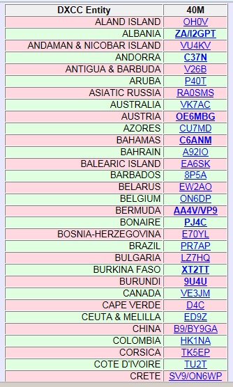

Все эти антенны - фуфломицин для чемпионата ДХ Брянской области. Так, если для соревнования катят связи с теми кто рядом в ближней зоне ну и урожае картошки, о бане, о рыбалке пообщаться. Единственно нормально работающая вещь это вертикал.
Я бы не был настолько категоричен в своих суждениях.
Все эти страны отработаны мной на 40 м. с использованием... обычного Inverted V.
И это только те, которые подтверждены по LotW (без учета eQSL и бумажных QSL).
А реально отработанных территорий, которые по тем или иным причинам пока не подтверждены, гораздо больше.
Так что, при всей своей простоте, правильно изготовленный и хорошо настроенный Inverted V можно использовать не только для "чемпионата ДХ Брянской области". Кроме того, в крупных населенных пунктах Inv V гораздо меньше тянет на себя всякие локальные помехи, нежели вертикал.

Случай из жизни!
Как раз на днях слышал, как проводил сравнение 3 антенн радиолюбитель с Урала. Я принимал его в Киеве.
Мощи там за киловатт и работал на 20 метровом диапазоне, на инвернед-в слышно было в шумах,
на вертикал более разборчиво, а как переключил на 5 элементов Яги, так сигнал пошел уверенно с плюсами.
Этот "инвертор" хорош только для местных связей в пределах 1000 км для утренних и вечерних перекличек картофелеводов на 80 метровом диапазоне :)

Тем не менее, это только SSB. Антенна Inv V 40+80 запитанная одним кабелем.
Мачта 13,5 м. на крыше пятиэтажной "хрущевки". Помощник - 1 kW на двух Гу-13. Трансивер Yaesu FT-950.
На ВЧ использую Yagi-222 на 20, 15 и 10 м., а на НЧ-бэндах пространство крыши и ее размеры позволяют использовать только "проволочки".
Пытался работать с "вертикалами", но уровень шума на этом типе антенны был таким, что я очень быстро от нее отказался, т.к. из-за высокого уровня шума (рядом с домом электроподстанция и телевышка) я слышал только мощные станции, а DX-ов наблюдал только в кластере. Хотя на передачу "вертикал" выигрывал перед "проволочками".
Сейчас мачту опустил для профилактики, а заодно и решил сделать два отдельных инвертера на 40 и 80. вместо предыдущего, запитанного одним кабелем.

насколько у вас дальние территории часто получаются? хотя бы те же щтаты?
На 40 м. практически всегда, естественно с учетом времени суток. С различными DX-экспедициями уже проблематично, pile-up далеко не всегда удается пробить (чаще я эти станции на ВЧ-бэндах "подбираю"). А если никто не мешает, то слышат и в Штатах, и в Южной Америке.
а на 80 метров поделитесь дальними странами и достижениями? именно на 80?
На 80 м. работаю очень редко, т.к. уровень шума на "восьмидесятке" в моем QTH минимум 7 баллов. Сами понимаете, что с таким уровнем шума не до DX-инга. И тем не менее, 45 стран по LotW подтверждены.
Я не пытаюсь Вас убедить в том, что Inv V это самая лучшая антенна. Но тем не менее, она может вполне эффективно работать.
По крайней мере, даже на 80 м., из моего QTH, с ней можно охватить всю Европу, всю территорию России вплоть до Камчатки, а также Японию. А также практически всю Среднюю Азию, Ближний Восток и север Африки. А вот дальше уже, как повезет. На 40 м. проще, там особых проблем нет.
К тому же, для многих радиолюбителей такой тип антенны является единственным возможным именно из-за простоты ее конструкции и настройки.
