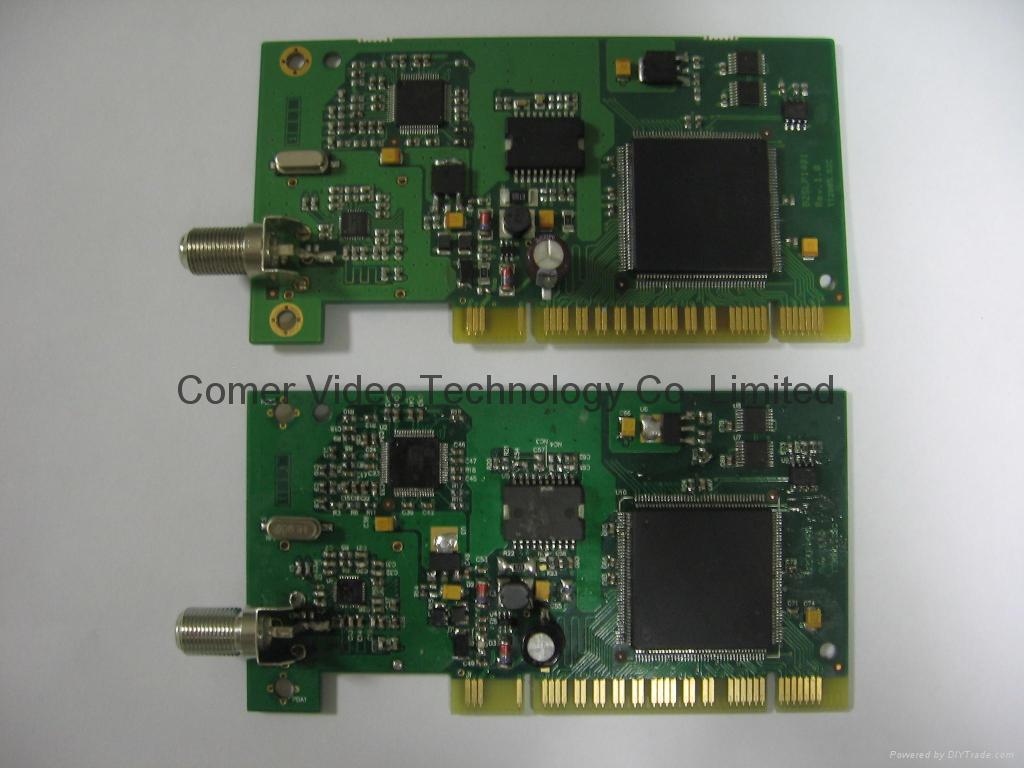

Вот еще фотки:
1. Terratec Cinergy S PCI DVB-S
2. Technisat Sky Star 3 (TT-budget S-1401) - в естественной красе
3. Technisat Sky Star 3 (TT-budget S-1401) - оголена до безобразия
Чем интересны? Стоят дешево и распространены. В поиске что за RF чип там установлен.
Вот нюхом чую - это MAX2118 (плата дешевая и корпус совпадает), но есть сомнения..
Нюх меня таки подвел. В этих платах стоит Zero-IF вч микросхемка TDA8263, что тоже хорошо.
Аналогично с этой мс есть выходы аналоговых квадратур. И крышечку подрывать не нужно.. ;-)

Итого, второй вариант научно-популярной статейки:
Делаем из SkyStar2 SDR РПУ на L-диапазон. II
1. Модель "Ленивец"
1.1. К выводам 8 и 9 модуля тюнера (это аналоговые сигналы I/Q) подпаиваем хороший экранированный 2х жильный НЧ кабель, экран кабеля - к ножке 6 модуля тюнера (GND). Выводы считать от F-коннектора тюнера по порядку.
1.2 Заводим кабель на вход Line In звуковой карты компьютера. На этом аппаратные работы завершены (на то и модель "Ленивец").
1.3 В микшере звуковой карты на запись включаем линейный вход LineIn, усиление в максимум.
1.4 Частотой настройки тюнера управляем в родном софте, шаг перестройки 250 КГц.
1.5 На сигналы любуемся программой SpectraVue
http://www.moetronix.com/spectravue.htm

2. Модель "Народная"
2.1 Наигравшись с "Ленивцем" начинаем последовательно и простейшими методами устранять "ленивые" недостатки. Доработки не лишают плату функциональности SAT-тюнера и обратимы. Потребуется проникнуть внутрь модуля тюнера.
С этим, кстати, есть затруднение у тех моделей SkyStar rev 2.6B, где плату тюнера разместили "задом к народу" (на фото). Выпаивать модуль тюнера не будем, попробуйте выпаять только ноги крепления модуля и отогнуть модуль тюнера.
2.2 Ссылки по схемотехнике SkyStar2, смотрим все фото
Обзор платы: http://sat-media.net/internet/skystar_srav.htm
Описание модуля тюнера: http://www.gs.ru/soft/si/ss2/doc/TBMU24112IMB1.pdf
Внутренности тюнера: http://lea.hamradio.si/~s57uuu/astro/sidi1_1/tuner.htm
2 микросхемы тюнера условно назовём так, на фото:
Слева чип "тюнер" SL1935: http://www.allcomponents.ru/pdf/zarlink/sl1935.pdf
Справа чип "декодер" STV0299B: http://www.gs.ru/soft/si/SS1-15/STV0299b.pdf
2.3 Делаем ручную подстройку частоты ±150 КГц.
Кварц 4 МГц подключен к выводам 1, 2 чипа тюнера SL1935. Надо присовокупить варикап к кварцу тюнера, потенциометр, подать стабильное напряжение. Увод частоты опорного кварца 4 МГц на +/-200 Гц даст подстройку частоты приема +/-150 КГц, за счёт изменения частоты внутреннего синтезатора SL1935 который трудится в петле ФАПЧ. Предлагается вывести переменный резистор "Подстройка частоты" наружу, снабдить ручкой и отградуировать в КГц.
2.3 Отключаем АРУ, делаем управление усилением входного УВЧ.
Подать 5V через потенциометр 5 КОм на вход 19 чипа тюнера SL1935, пример: sl1935.pdf, рис.21 стр.20. Предлагается вывести переменный резистор "Регулировка усиления" наружу, снабдить ручкой и отградуировать в dB.
2.4 Делаем усилитель I/Q на сдвоенном операционнике.

Я год назад тоже начал эксперементировать с тюнером TT S 1401.
Почитав Datasheet TDA8263 нашел, что там 2-I (положительный и отрицательный) и 2-Q выхода (правда до конца не понял, чем они отличаются).
В документации указано, что дальше стоит TDA10086, однако ее описания не нашел.
Есть описание TDA10085, из которого я понял, что там сигнал оцифровывается (прямо на входе стоит ADC) и далее обрабатывается уже цифра.
Кроме того, у микросхемы есть выходы транспортного потока на параллельный порт (подписан transport stream data output bits, выходы 51-54 и 59- 62).
Вот я и подумал, а нельзя ли получить оцифрованный сигнал с этой микросхемы сразу в комп (без звуковой карты)?
Можно ли использовать для приема сигнала параллельный порт компьютера и есть ли soft для записи сигнала через него?
Внимательно перечитал форум (вчера сидел поздно, прочитал не все) и большинство вопросов отпало, зато появились новые.
А что получится, если I/Q со Скайстара подать на AЦП TV-тюнера? по идее, может появиться возможность использовать ее вместо звуковой карты и записывать как широкие так и довольно узкие сигналы.
Если кто знает, помогите или хотя бы подскажите, где искать.

trifonovich
Оптимальные варианты: Периферийный контроллер Cypress и парочка дешевых 10-12бит ацп от AD с частотой выборок до 10мГц и получите I/Q модуль работающий на шине USB. Или, как вариант, внутренний ацп 12бит 1/2мГц контролеров STM32 или XMEGA. Только вот.. Осилите?
trifonovich

trifonovich
Готовых схем нет. Каждый решает эти задачи по своему. Предлагаю почитать про CY7C68013 и AD9238. Это просто пример, на базе чего можно пропихнуть в комп 12-16бит квадратуры полосой до 10мГц. Эти чипы легко достать, по цене копейки. В сети много рабочих примеров на базе Cypress. Надо только начать.. Можно к примеру начать совсем с простого - посмотреть остался ли в вашем пк порт принтера.. :-) Насколько помню в режиме EPP через него можно легко пропустить поток 1мб/с под XP, Далее.. Учитывая что ДД тюнера не превышает 50-60дб да и диапазон 950-2100мГц сами понимаете совсем не КВ - можно вполне обойтись 8-ми битными АЦП. Берем AD9201 или парочку AD9200 и грамотно стыкуем с LPT. Чем не вариант с полосой обзора до 250кГц? И самостоятельно написанной программой, суть которой управлять тюнером, читать с LPT, сохранять в WAV файл оцифрованные IQ сигналы и может быть отображать спектр, частоту и.т.д. Хм.. мне даж самому затея понравилась.. :-)
