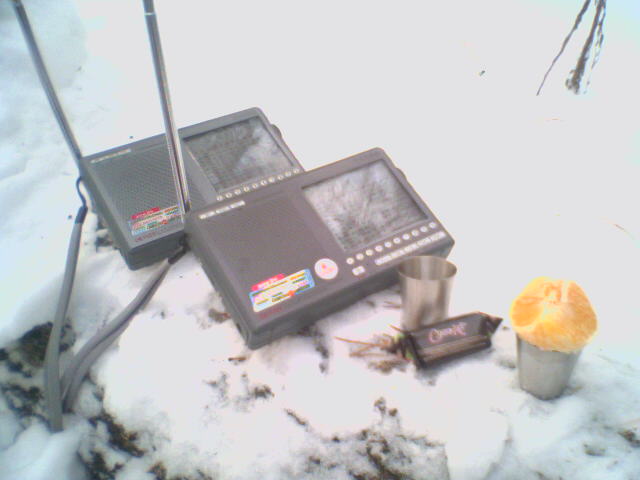

Приветствую господа. Вот и я стал, наконец, счастливым обладателем этого замечательного аппарата. Купил свой приемник три недели назад через интернет магазин, рекламируемый на этом сайте. Что могу сказать: таких косяков у меня замечено не было, которые тут описаны. Гарантия еще не кончилась, а я не удержался и решил залезть внутрь, чтоб произвести некоторые доработки, описанные тут на форуме. При разборке приемника, меня поразило отвратительное качество монтажа. На плате были остатки растворителя плохая припайка экранов контуров и гетеродинов. Пришлось все доводить до надлежащего состояния. Похоже, китайцы даже паяльником плохо владеют или делали все наспех?!
Сделал такие доработки:
1. Изменил АЧХ входного ФНЧ.
2. Повысил зарядный ток до 180мА.
3. Заменил родной блок питания, который был в комплекте.
4. Переделал антенный разъем;
5. Поставил диодную защиту на входе телескопа и перед входом ФНЧ после антенного разъема.
6. Доработал синтезатор.
7. Сделал локальную экранировку только входной ВЧ цепи.
8. Изменил время отработки системы АРУ.
9. Раскрыл прием ниже 100КГц и свыше 30МГц (удалось до 40 МГц, срыва генератора не наблюдалось).
10. Улучшил качество звучания НЧ - тракта.
А теперь подробнее об некоторых доработках.
При изменение частотной хар-ки входного фильтра (по рекомендации IRISA), я столкнулся с тем, что у меня получился сильный завал АЧХ на частоте 33МГц. Это вызвало резкое ухудшения чувствительности приемника на данных частотах. Чем это вызвано я не понял. Детали я купил в магазине Чип и Дип те же, что рекомендованы в статье. Может ёмкость монтажа отразилась моей конструкции, но косяк меня этот не порадовал. Экспериментально я увеличил частоту среза фильтра до 39 МГц, простой заменой контура L106 (вертикально расположенный на фото в середине) тем же ВЧ - дросселем на 0,33мкГн. [img]http://foto.mail.ru/bk/pirat1977/100[/img] Диодную защиту от статики и перегрузки сильным магнитным полем, я выполнил на базе параллельно встречно включенных диодах КД521Б. На чутье приемника к моей радости это не отразилось.
Далее чуть улучшил спектр воспроизводимых частот УНЧ приемника в сторону высоких частот путем замены чип конденсаторов С316 и С317 с 0,01мкф на 5600пф. Теперь при переключении полосы пропускания низкие частоты преобладают не так сильно, как было раньше. Звучание приемника стало более мягким без «бубниловки» и приятным на слух.
Изменил постоянную времени системы АРУ путем замены электролита С206 с емкости 10мкф на 4,7мкф. Емкость в 1мкф, рекомендованная здесь на форуме мне показалась маленькой, но это как говорится на любителя.
С изменением зарядного тока хочу предостеречь в том, что можно при большом токе заряда сжечь ключевой транзистор Q26 от теплового пробоя. Сопротивление R1 (3,3 Ом) я не стал шунтировать, поскольку он защищает транзистор от скачков тока. А сопротивление R507 (1,8 кОм) заменил на 9,1 кОм. Теперь ток заряда с 85мА поднялся до 180мА.
Хочу еще отметить одну особенность. При установки сопротивления 200 Ом на вход балансного смесителя, у меня резко упала чувствительность на ДВ и СВ диапазонах. Пришлось отказаться от этой затеи.
Надобность в экранировки у моего экземпляра не потребовалась. Возбуждения и неустойчивой работы приемника от влияния рук я не заметил, но решил все-таки за экранировать приемную ВЧ часть на входе смесителя приемника. Вот фото: [img]http://foto.mail.ru/bk/pirat1977/100/102.html[/img]
На этом мои доработки окончились. Я очень доволен работой своего приемника, особенно после доработок. Его чувствительность меня даже удивила. Реально не плохо для китайского дивайса за такие деньги. Спасибо всем, кто участвовал в создании материалов по доработкам. Ваша информация оказалась очень полезной.

На днях удалось протестировать два приёмника Деген 1103. Один изготовлен в 2005, другой в 2007.
Один из них в КВ хорошо принимает, чутьё в порядке, а вот второй дубовый. Причём при втыкании антенны-провода приём улучшается совершенно не намного.
Тест контролировался приёмом на частоте 4625 и 4712, после обнаружения явной разницы в чувствительности, дальнейший тест проводить стало бессмысленно. Второй приёмник, который ближе на фото не слышит ничего! Лишь с воткнутым проводом появилось хоть какое то присутствие.
Дальее появились вопросы; что делать с этим приёмиком? Продать кому нибудь за ту же стоимость... Подарить кому нибудь... Выкинуть на помойку...
Или попытаться самому отремонтировать?
